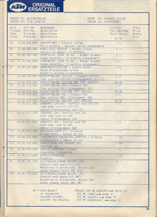

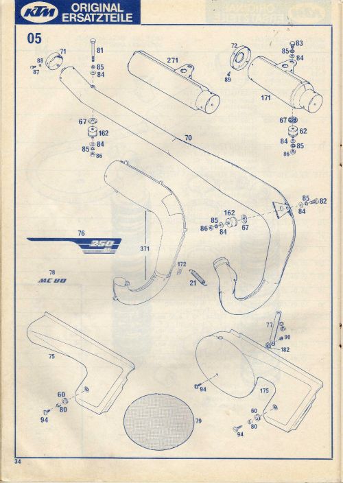

non, c'est le muffler end qui est commun aux 125/175, en revanche les "silencer" sont identiques 175/250 et spécifiques 125. Il existe un Lafranconi commun NB (Nach Bedarf) aux 175/250

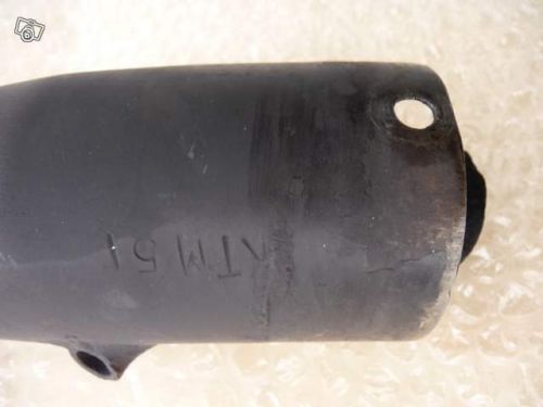

non, non, le "KTM51" est bien frappé à froid sur la partie arrière du pot, pas sur le silencieux.

Sur le BC, il y a un pot de 125 GS.
Il est marqué KTM 51.

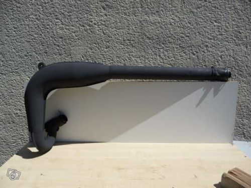

Tiens en voila un autre pot de 175 , il a l'air peu ventru (comme le patron )
y va nous péter une pile , dis Pat, t'as pas les fils qui se touchent ?
Je suis l'affaire de prét , peut etre mon prochain chantier (et c'est pas peu dire)

hindidiou de n'didiou!!! je viens d'avoir les docs 175 KTM 79 par mon copain Patcoli....ces couillons de chez KTM ont sorti 2 pots différents pour les 125 et les 175 en 1978, deux pots différents en 1980, mais non, l'a fallu que pile poil pour 79, le 125 et le 175 aient le même pot!!!! donc, la piste du pot, c'est mort.....
