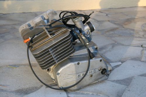

😡 y m'gonflent ces couillons de Ricains!!! je suis en train de bosser sur un moteur Sachs 6v de Penton 70 pour un pote et chuis coincé dans le démontage, les BTR de carter d'embrayoir ont des têtes en pouces...3/16ème de pouce, tu parles de dimensions alakon!!! j'espère qu'une fois que j'aurai sorti ce carter (Jimmy?? 😄 ) et après avoir acheté LA clé kivabien....y'aura pas d'autres dimensions....😡😡

Au choix...
soit le gars a remis des vis comme ca parce qu'elles étaient dead, et la bas ya que ces dimensions, soit le moteur est entierement revu dans ces dimensions...

Ça m'étonnerait que Sachs ait "poucifier" les fixations. Si c'est de l'adaptation sauvage, il faut espérer que les pas de vis n'aient pas pris un coup. 🙄

oui, c'est aussi ce que j'espère, MAIS......j'ai déjà vu des empreintes hexacaves en pouces avec des filetages métriques.....

on est bien d'accord.......:/ mais le Sachs étant européen, donc métrique, il n'est pas impossible qu'un kit visserie adapté ait été fourni à l'époque......

Mais bonjour le nombre de pas de vis foirés, Paske, le vois mal, le ricain moyen, perdu dans son désert, chercher, si perdue, une vis tête "pouce" et filet "mm". 😡

d'autant que d'origine c'était pas le top non plus, c'était des vis tête fendues comme sur mon bloc Sachs de 73....

bon, clé allen en 3/16 de pouce récupérée, j'ai retiré une des vis de carter d'embrayoir, pas eu le temps d'en faire plus et....jauge à filetage en main, c'est bien du 6 au pas de 100 en métrique donc....tête en 3/16 inch et filetage métrique, je confirme, ynoufonch' les anglo-saxons!!! j'espère juste qu'il n'y en a pas d'autres à l'intérieur et que la "tripaille" sera en état...
j'ai vidangé le bloc hier...paaaas bonnn, mélange d'huile et d'eau avec une belle couleur marron.....:hein::pleurs::(
