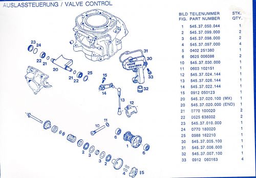

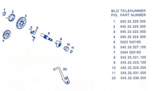

Bonjour à vous tous, je cherche à remonter un carter d'embrayage d'un 250 GS de 88, moteur type 545 de 86.
L'ancien proprio à eu la bonne idée de le démonter et m'a perdu le système de commande de la valve à l'échappement ainsi que certaines pièces du kick. Je cherche un éclaté des pièces composant ce côté du moteur (ou du moteur entier) ou un lien sur le net pouvant m'aider. Merci à toutes les bonnes volontés
Posté le 15-04-2011, à 23:40
salut, voilà déjà ça dans un premier temps et la semaine prochaine j'aurai un peu plus de temps pour scanner le reste...
Ciao
Pat
Vue éclaté carter d'embrayage d'un 250 GS de 88 moteur type 545 !

salut
dit moi quelle pièce il te manque (numéro)je verrais si j'ai pas sa en stock j'ai un bas moteur pour les pièces
291291 messages
Posté le 17-04-2011, à 10:02
pour les part list post 84 :là
et pour le moteur du 250 de 89:ici, choisir le 20278 :clin:
1010 messages
Posté le 17-04-2011, à 12:44
:)Merci endurovintage pour tes scans, avec le lien de pierrolek j'ai pu tout mettre dans la boite.
Merci pierrolek super lien !:)
Des infos comme ça le dimanche c'est mieux que la messe:D
Je vais pouvoir avancer dans le choix des pièces qu'il me manque.
Fidèle, je te prépare la liste et tu me diras !
Encore merci, A+:bise:
