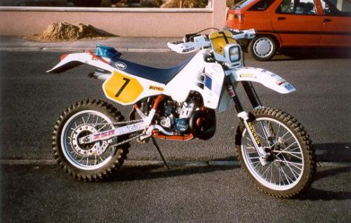

voilà la "miss" de 88 qui a failli à tout jamais me dégoûter de KTM...je l'ai gardée 15 mois dont 8 en immobilisation pour pannes (allumage digital control, valve, roulements de vilo, roulement de tête de bielle, roulements de biellettes de bras oscillant, carter de pompe à eau, régulateur de tension. etc etc...)

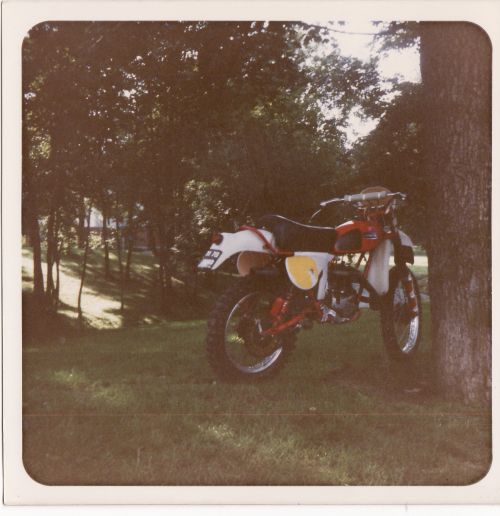

bah oui, effectivement...j'ai eu ça aussi....

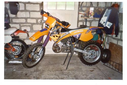

comme quoi ya pas tout de mauvais dans un millesime...
celle ci tournait comme une horloge, a part le carter bouffé par le liquide de refroidissement....

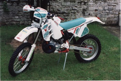

problème de démarrage sur ma 240gs de 87 en rénov'
me dit pas que tu as eu aussi un honda a vitesse au guidon....
