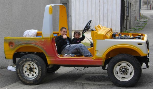

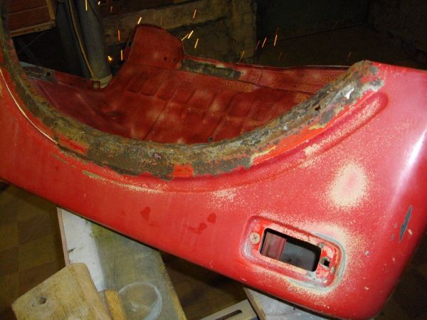

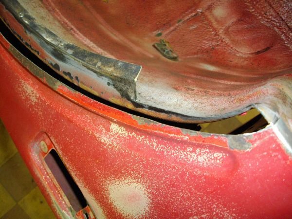

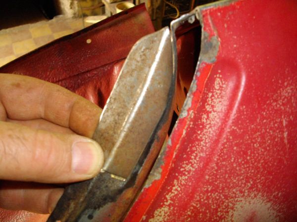

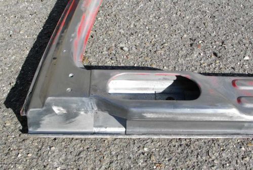

Allez, puisqu'on est dans les restaurations exotiques...
Avant, vous vous souvenez?...
Et maintenant..

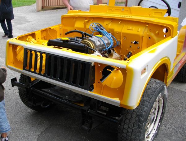

Posté le 08-07-2011, à 20:06
Mais encore..
On tient le bon bout. :P :clin:
Posté le 08-07-2011, à 20:11

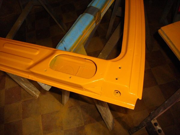

J'oubliai, les ailes avant, on part de ça:
Mais là, j'ai pas de mérite. C'est le frangin qui a fait tout le boulot. :)
794794 messages 112112 images
Posté le 08-07-2011, à 20:37
superbe boulot  :P:P:P:P
bravo
le Kanari
Posté le 08-07-2011, à 20:41
Magnifique!!! le résultat va avoir une sacré gueule!!!
Posté le 08-07-2011, à 20:51
Merki :P
Fabrice, vu le nom inscrit sur le couvre culasse, je pense que la teinte choisie est la bonne, non?    :P :D

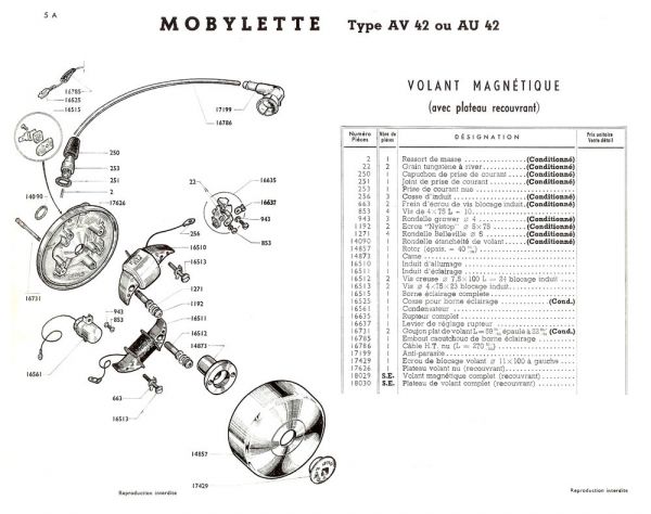

Ci-dessous l'allumage de la mob et le carbu :
Je précise également que je n'ai plus le cache (la boîte à air) noir du carbu... J'en cherche un d'ailleurs, si dans vos viellerie il y a ça qui traîne je suis preneur. 🙄

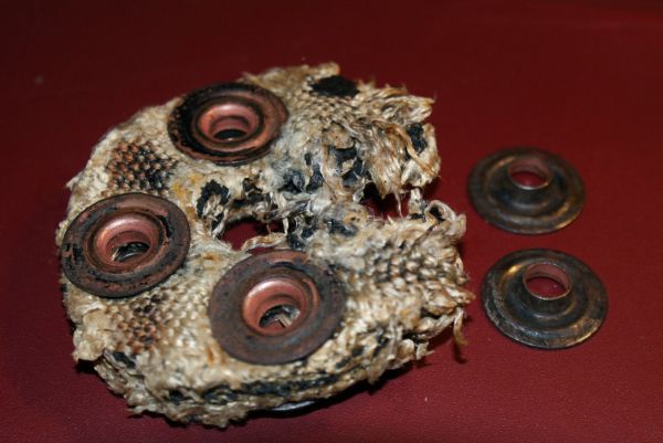

Un petit Quiz? :)
Une découverte faite au cours d'une restauration. :P
Qu'est-ce que ceci? 😳
580580 messages 129129 images
Posté le 16-07-2011, à 07:50
UN JOINT HAUTE TEMP??
dirais de la tresse comme en industrie avant.....
Posté le 16-07-2011, à 07:51
Pot ou embrayage ?
Posté le 16-07-2011, à 09:19
Des indices? :)
C’était monté sur une voiture du peuple. :P
Pas sur l'échappement, ni embrayage. À un emplacement beaucoup plus critique. 😉
La réponse en fin de mat.  :P
