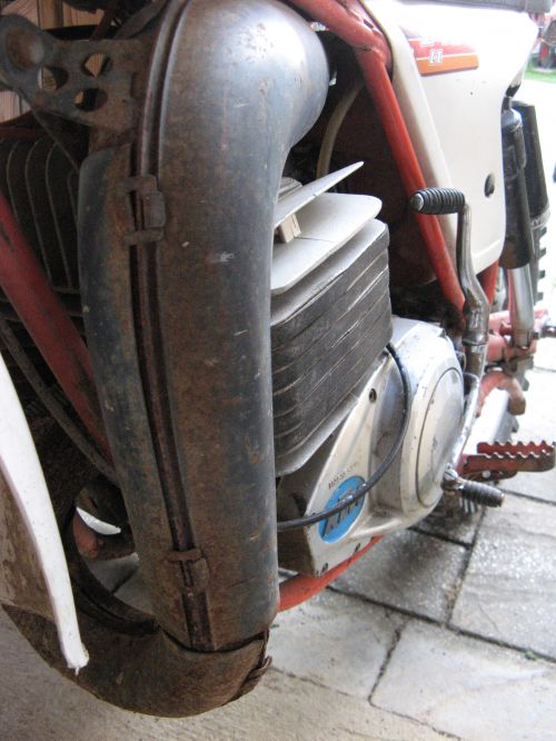

J'ai une espèce de double peau sur mon pot, c'est utile, ça merite d'être gardé ? (monté sur une 79 qui va me servir pour pièces).

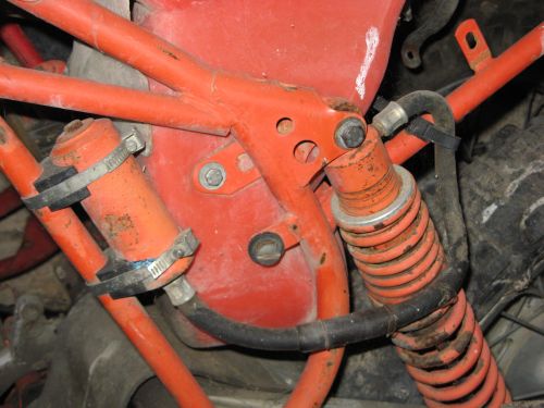

Pour commencer, j'ai le choix entre hydrocross, Bilstein, ou ceux ci dessous sur la photo : c'est quel modèle avec ces bonbonnes separées ? (montés sur une MC80)
Lesquels referiez vous ?

Salut Sylvain, trèèèèèès précieuse la double coque sur le pot!! c'est ce qui permettait à la fois de protéger le pot et d'assourdir le bruit.
Pour tes amortos, le "moinsse pire" c'est les hydrocross (mais bon, perso, j'aime pas ces bazars qui durcissent en chauffant et qui sont fragiles) sinon les autres, ce sont des Bielstein qui ne se refont pas (poubelle t'façons c'étaient des daubes)
Les autres, à bonbonnes séparées, pareil, sont des Bielstein cross, même sanction...poubelle...

Un mauvais point pour les amortos...j'ai des ohlins sur une 125 (en photo  ici  :  www.ktmaddict.fr/forum/viewtopic.php?id=364 ). De memoire, ils sont marqués W qq chose 42. Et ceux la, je sais qu'ils peuvent se refaire ! Mais vont ils sur une 240 ??

attention, il faut bien vérifier les longueur!!! sur certaines 125 on trouve du 355mm et sur d'autres du 400/415mmm
sinon oui, les öhlins pourraient aller si la longueur est bonne.

415mm sur la 125 et env. 350mm sur les 240...ça m'arrange pas c't'affaire.
J'vais expliquer à Madame que je suis obligé d'acheter une épave supplémentaire pour récupérer les amortos...à reconditionner !
