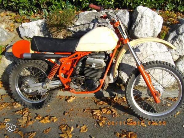

Bonjour à tous je suis nouveau sur votre forum.
J'ai 26 ans ancien possesseur de Ktm récente (250 exc '06 et 250 excf '08), j'ai décidé de metrouver une vieille pour lui faire un bon lifting et me faire plaisir par la même occasion.
J'ai presque trouvé mon bonheure le soucis c'est que le proprio me dit que c'est une cross (mc 250 1980) mais je lui ai demandé les numéros (chassis + moteur) ça ma l'air d'etre une bonne 240 gs??
Voila les numéros:
type 54_240gs bj 1980 00719927
moteur: 54225597
Le mec à l'air de bonne fois mais je ne sais pas trop, à moin qu'il y est possibilitée de refaire une carte grise sans avoir l'ancienne comme pour les vieille voiture?
Merci d'avance à vous tous.

bonjour et bien venu sur le forum. je suis presque sur que c'est un 240 gs année 1980.
moteur type 54 je suis en train de restaurer la

salut et bienvenu !
bonne base cette machine, elle tourne ?

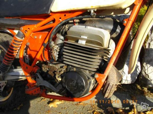

oui "c'était" une GS (vu que c'est noté sur la plaque) de juillet 80,
elle a été un peu crossifiée, par contre GBD AR et cylindre 81
Manu ce qu'il faut lire c'est 54-225597, mai tu as bien vu, c'est bien un bloc 54 (vu la commande d'embrayage)
