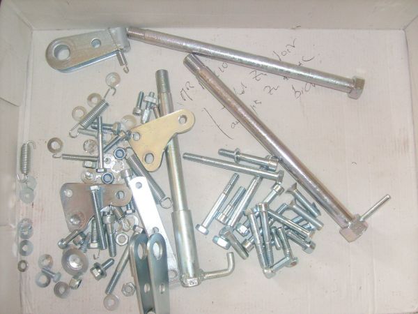

suite....suite.....récupéré toute la visserie,ressorts et compagnie auprés d'une boite travaillant que pour l'indus (mais suffisait de leur demander😄) et donc appliquant les nouvelles normes :plus de bichromatage jaune:(,tant pis on fera avec l 'irisé, et aussi zinguage noir de tout ce qui touche le moteur ,et la couronne.

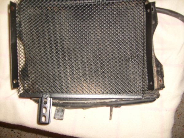

la grille de protection du radiateur et son rajout devant la sortie basse , notez l'état du radiateur (tordue en arriére et vers le haut de plusieurs cm...mais ne fuis pas!!! c'est ca la qualitéektm:P)
125 gs/pl 83 : une de plus sur addict!
Posté le 18-09-2011, à 12:37
Effectivement, il a bien ramassé ton radiateur !
Ca doit être un radiateur KTM à une époque ils étaient sous-traitans pour beaucoup de marques auto et moto.
Je ne t'apprends pas qu'il faut bien le nettoyer, c'est du cuivre.
24352435 messages 532532 images
Posté le 18-09-2011, à 12:55
et encore la tu ne le vois pas bien ,il a prit un pet monstrueux (1,5 cm de déport vers l'arriére!!!!) ,c'est pourquoi 'ai passé le cadre au marbre (vu aussi l'état du repose-pied et des tubes du berceau).mais a refaire la moto je le change ...et c'est la que ca coince .
effetivement ktm fut un grand pourvoyeur de radiateur pour bcp de monde ,le proto hva lc 82 était équipé de la plaquecross ktm 81/82 et du radiateur dece méme modéle :P
pour l'entretien j'y vais avec du vinaigre blanc et aprésun sachet de solution pour détartrer les cafetieres .

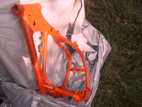

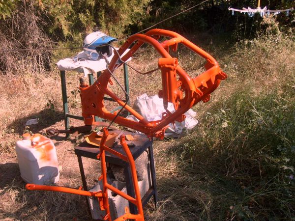

Posté le 25-09-2011, à 18:21
le cadre avec le rajout des pattes pour le guidage du cable d'embrayage , et pour le ressort de rappel de la pédale .
peinture en cours....

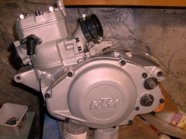

Posté le 29-09-2011, à 15:47
séchage du vernis au soleil(ben ouais la température s'y préte bien )pour le cadre , passage du vernis pour alliage de chez restom sur le bras (galére pour le séchage ) et moteur presque finit .

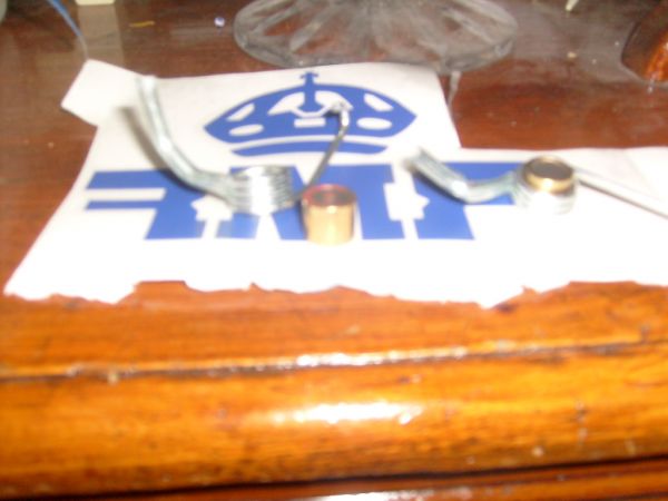

un truc qui pourra servir lors de votre prochaine resto : les gallets de scooters ont les mémes dimensions que les entretoises en acier des reposes pieds . ceux-ci sont en bronze ca évitera l'oxydation (je devrais vendre cette bidouille sur le bc pour plagier un ktmiste :P) et vu qu'il n'y a pas trop de contraintes...
