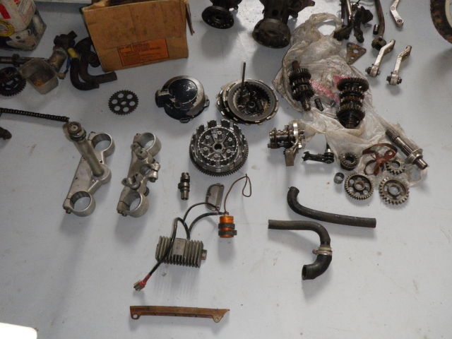

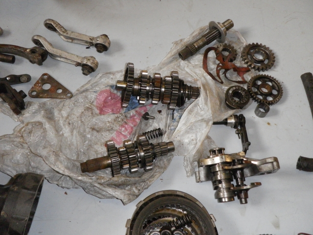

C'est donc un gros mono 600 Lc4 de 89, modèle ER-600-GS, moteur 580 ccm3 bleu, homologué avec carte grise. Pompe à eau électrique, silencieux en mauvais état (vide!), entièrement démontée par un professionnel (sans panne existante!) mais jamais remontée.
Moto étant restée 5 ans stockée sous de la paille dans un poney club, beaucoup de pièces rongées par la rouille...

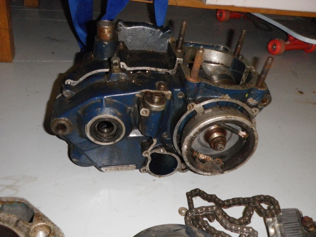

Le moteur ressemblait à peu prés à ça:
Restarauration complète d'une KTM 600 LC4 de 1989

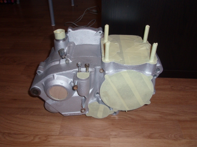

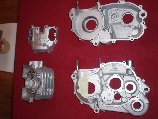

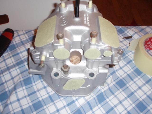

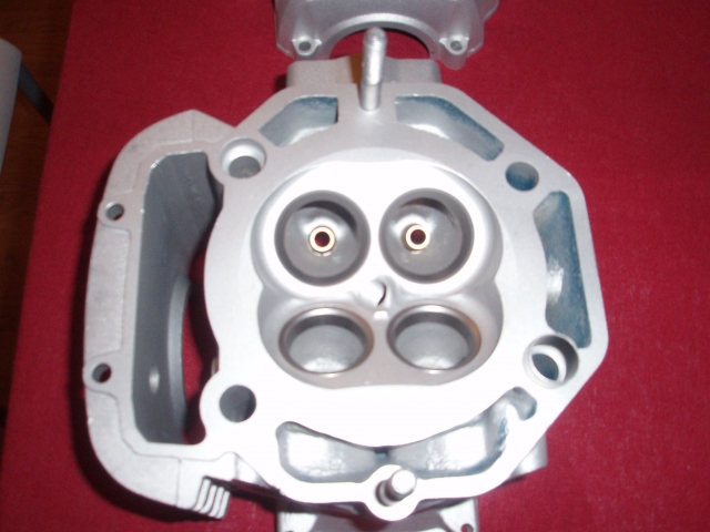

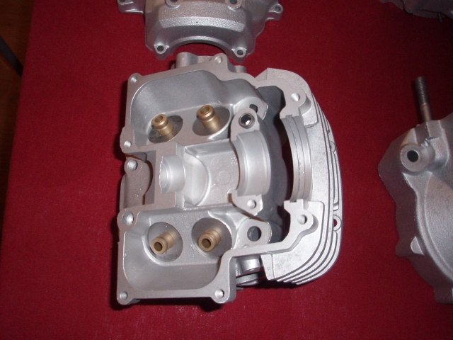

Après décapage chimique et ensuite microbillage, restait plus qu'à faire les caches pour la peinture époxy:

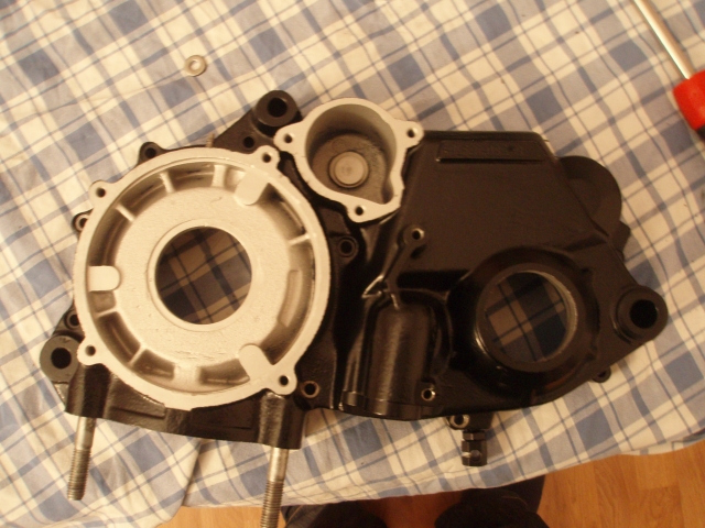

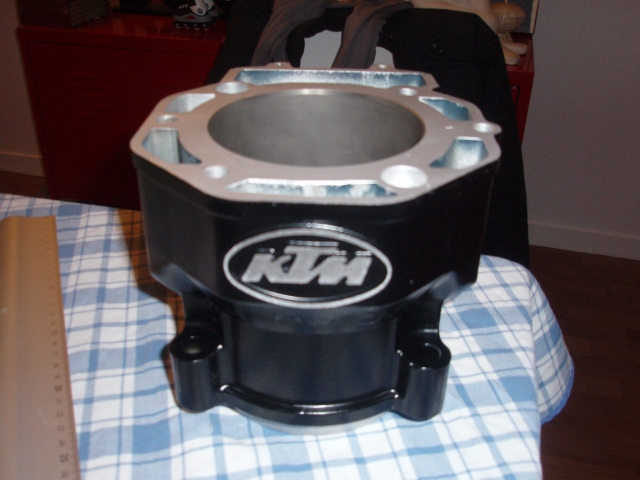

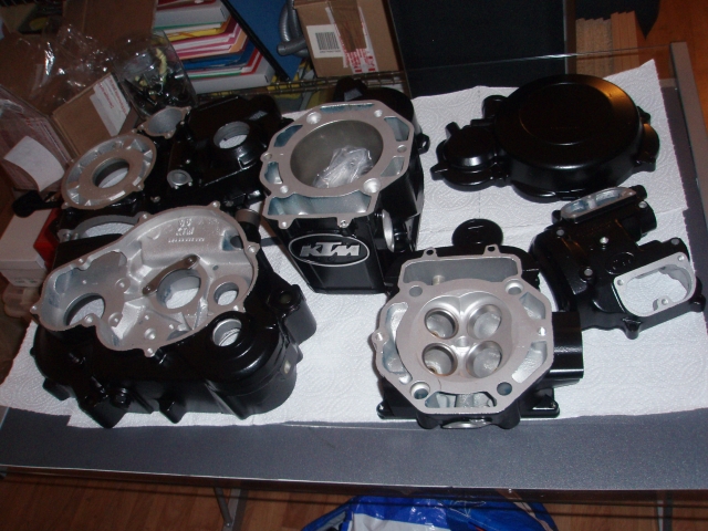

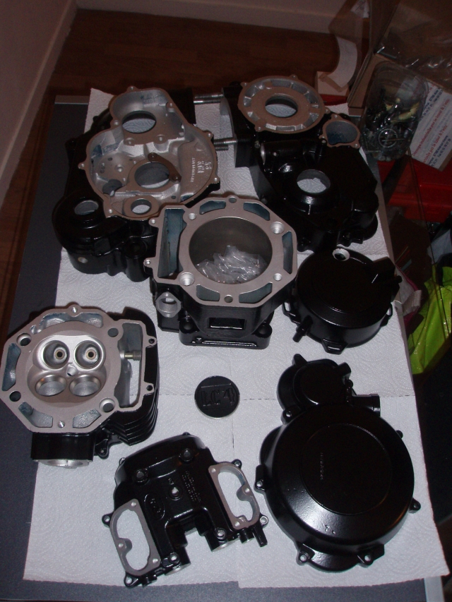

Un coup de peinture et de four plus tard, joli non? :

J'ai remarqué que tu avais fait des caches en papier collant, pour la peinture epoxy c'est suffisant?
2222 messages
Posté le 28-01-2011, à 15:14
Oui, c'est le peintre qui me l'a donné pour faire les caches (ça me faisait économiser sur le prix final, les caches c'est le plus long à faire pour eux).
C'est du scotch type masquage pour peinture en bâtiment mais de qualité pro, un peu long à enlever après le passage au four, la colle fond un peu sur les plans de joint, nettoyage au white spirit sinon résultat impeccable.
Pour un résultat parfait du moteur à l'époxy:
- Un décapage chimique en bain des pièces
- Un très bon microbillage des pièces avec un bon coup de soufflette pour supprimer tous les grains dans les recoins. Pour le cylindre, j'ai aussi eu à fabriquer un cache supérieur et inférieur avec deux planches de bois et du carton comme joint d'étanchéité et une tige filetée au milieu pour éviter de microbiller le Nickasil.
- Trois bonnes heures pour faire tous les caches en scotch
- Ne pas hésitez à mettre de la vieille visserie dans tous les filets, sinon faut nettoyer avec un taraud avant de mettre les vis.
- Une bonne heure pour retirer les caches et nettoyer la colle.
Un résultat bluffant par l'esthétisme final des pièces qui restent néanmoins résistants... comme un moteur neuf!

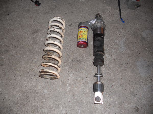

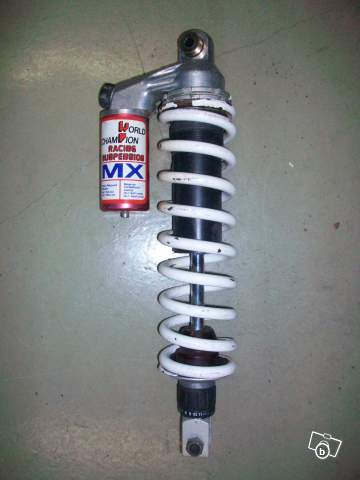

J'ai l'intention de monter une valve de gonflage sur la bonbonne de mon amortisseur afin de le recharger en azote facilement, seul problème je n'arrive pas à démonter cette fout** bonbonne.
Faut-il un outil spécial? merci! :P
Oh mon fidèle destrier, écrasons cette horde de cuistres et de faquins...
2222 messages
Posté le 02-02-2011, à 10:01
J'ai enfin trouvé le manuel de réparation des amortisseurs WP, en effet il faut un outil spécial pour dévisser la bonbonne ainsi que le réservoir à huile :|.
Je vais en fabriquer un avec un fer plat et deux grosses vis (genre clé démonte disque sur les meuleuses d'angle), on verra bien!

2222 messages
Posté le 05-02-2011, à 12:00
Ayez outil fabriqué! Bonbonne enlevé et réservoir d'huile ouvert!
Si vous avez besoin des cotes, pas de soucis :)
