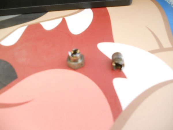

meme pas arriver au couple :( :( :(
la je descend je me dis aller mad bosse un peut!!et le premier truc que je fait je le foire!!! 🤬 🤬 🤬 🤬 🤬
:clin: vis banjo du couvre culasse ?
Ne pas addapter d' autres vis, du ma moto a l achat la vis était trop longue et avait été adaptée!
Fissure sur le couvre culasse et rien sur les culbutteurs!! Ça avait cogné et cassé net
lésiner sur une pièce a 5 euros ou alors mauvaise ref bonjour les dégats
elle a cassé au démontage ?
Même pas besoin de la percer celle la LOL :P

elle a casser au montage meme pas bloquer encore!!!!alors pour la retirer juste tourner avec les doit!!!!!!!!!!!
devait etre malade......

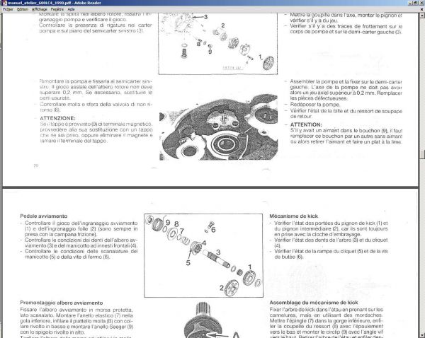

:confus::confus::confus:salut.si un de vous passe par la???

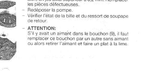

dans le manuelle ils dise !!(si le bouchon du bi passe est équiper d'un aimant..retirer l'aimant ou le limer!!!!
pour quoi en avoir mis un si faut le virer???
suis je con???mais la je pige pas bien pour quoi mettre un truc qu'il faut virer....
Hola, c'est po moi qui vais t'aider !
Bizarre ton histoire de virer l'aimant !!
Certainement dû à des problèmes d'aimant qui se décolle et passe dans la pompe ou le moteur.
Parfois, ce qui semble une bonne idée se transforme en co....ie monumentale.
Il y a peut-être eu un bulletin technique précédemment, il ont du intégrer la modif dans les manuels suivant.
Pas d'état d'âme, tu le vires. :clin:
(Maximes Shadoks) 😉
merci..je vais voir pour le virer..mais c'est pas évident il et en profondeur...par ce que faire un plat a la lime je vois pas trop a quoi sa sert???il serais toujours la..avec la perceuse a colonne peut etre......a voir..
Le plat à la lime, c'est juste pour le finition à mon avis. :clin:
ok..mais il est en profondeur c'est un bouchon creux avec un aimant en pointe..:clin:
je v le fraiser..
