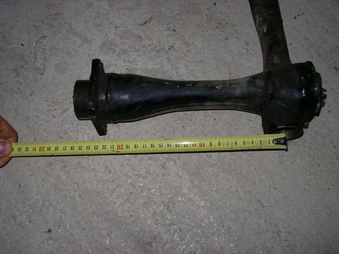

Nan, le /5 est plus petit !
J'en ai mis un de /6, identique au /5 si ce n'est la partie cylindrique soudé en bout et qui forme une rallonge de 5cm. On voit la partie cylindrique sur la photo du haut, la partie basse du BO avec une belle soudure comme j'en ferais jamais...
Voila des photos, le /6 monté sur la l'enduro et le /5 qui attend son heure pour un café racer...
On voit bien la rallonge :
Et ici le BO /5 :

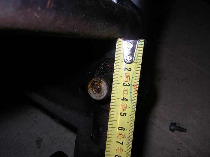

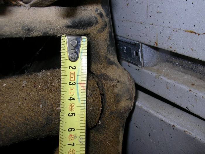

Bon, c'est pas le tout, mais je suis allé me les peler dans la grange :
La version /6
La version /5
Et pour tes soucis d'angle de bras, je confirme. Les cadres /6 et /5 sont différents. Il y a moins de place entre BO et renfort de cadre sur le /7 par rapport au /5...
/5
Y a une belle différence. Il ne te reste qu'a tronçonner le renfort et le décaler vers le haut !!!
V motard
Hulk
et sur un cadre de /7
