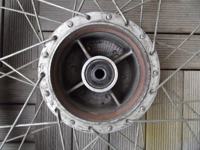

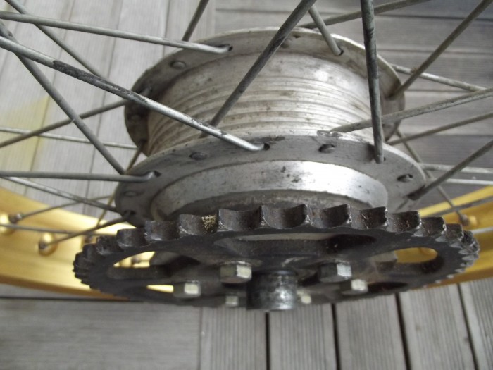

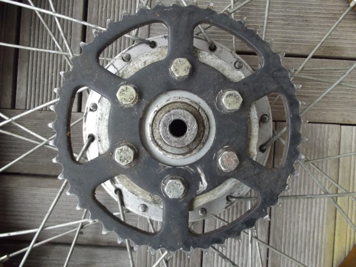

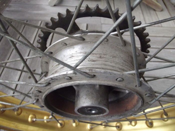

Dans le cadre de ma recherche de pièces de mon projet www.srcf.fr/forum/viewtopic.php?id=3517, j'ai cette roue dont j'ignore la provenance.
Le tambour fait ø 120 et la couronne a 45 dents, mais je ne dispose pas du flasque.
Ça pourrait être du Leleu, provenance KTM ?
Identification moyeu

Personne n'en veut de ce moyeu  🙄
Il est en bon état  :|
Posté le 05-01-2012, à 08:46
Bizarre , ce moyeu . Ca ressemble à un moyeu de roue AV. de KTM de 73 à 78 sur lequel on aurait greffé une couronne !!!
A part que ces moyeux là sont en diam. 130 , et pas 120 ... comme les Leuleu montés chez KTM , d'ailleurs .

Je pensais que ça pouvait venir d'une KTM, mais apparemment ce n'est pas le cas.
Posté le 06-01-2012, à 10:37
baj non, pour moi, c'est pas du KTM, toutes les roues arrières KTM sont en moyeux côniques depuis 1973 pour les 250/400 et depuis 1976 pour les 125 type 51
pour les 125 Sachs 6V ce n'est pas du tout ce type de moyeux...
je ne vois pas..... 😳
Posté le 06-01-2012, à 11:46
D'accord avec Etienne ça ressemble à du bidouillage... Couronne vissée sur un moyen avant  :(
Posté le 06-01-2012, à 12:04
non, si c'est un moyeu de chez Leleu, les garnitures sont en 120....
pas con l'idée de Fred pour un moyeu avant modifié en moyeu arrière!!!
quand on voit qu'au niveau du vissage de la couronne, aucun renfort interne (vu du tambour) n'existe, il y a fort à parier que ce soit une modif à la sauvage.....
Posté le 06-01-2012, à 12:46
Pas d'épaulement du diamètre intérieur de la couronne, perçages débouchant dans le logement du frein sans renforts  ni épaulements pour les vis... Comme tu dis adaptation sauvage  :/

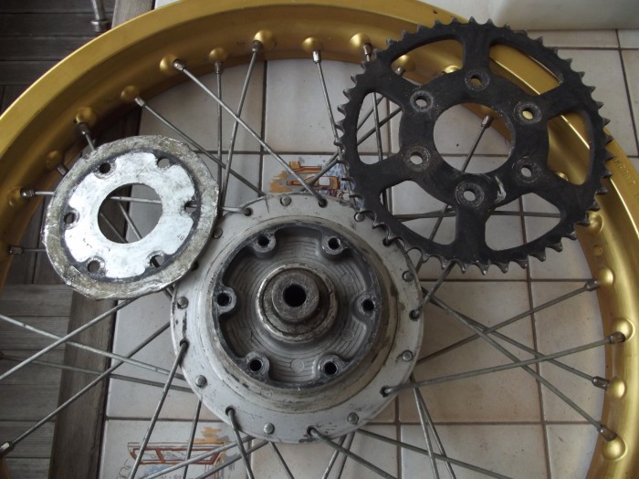

C'est étonnant ce que vous dites, mais pourquoi pas.
Je vais démonter tout ça et regarder de plus prêt.
Posté le 06-01-2012, à 15:25
plus je regarde ce truc, plus je suis convaincu qu'on a vu juste....
mais en tous cas, c'est n'est pas un moyeu Leleu comme les roues avant des KTM 250/82 car il serait cônique.....

Ce n'est pas un moyeu avant bricolé, les fixations de la couronne ont bien l'air d'origine.
Il y a une entretoise entre la couronne et le moyeu et ça n'a pas l'air d'origine.
Posté le 08-01-2012, à 17:49
ah oui, clairement, c'est de l'origine...mais quelle origine??? HVA peut être....
Posté le 08-01-2012, à 18:10
Vu sous cet angle c'est effectivement d'origine... Mais origine in connue  😳

Trouvé  😀
Leuleu origine HVA 75/76/77.
Bien sûr la jante n'est pas d'origine.
