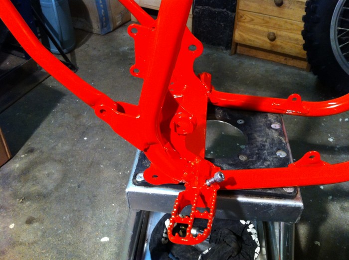

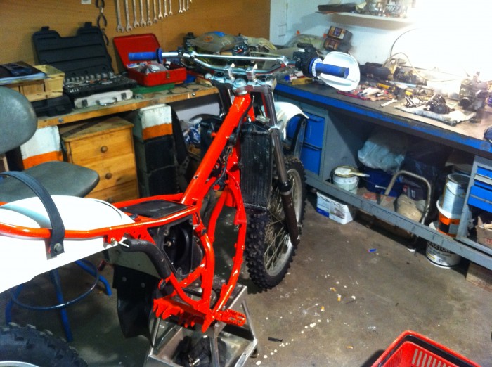

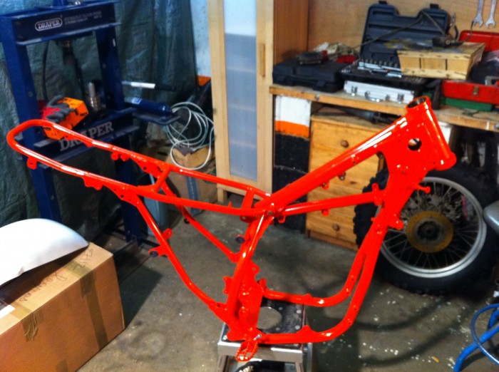

Bonsoir,
j'ai mis un peu plus de temps que prévu pour le sablage et l'epoxy du cadre mais au prix que ca m'a couté, je vais pas faire le difficile.
Restauration 240gs 1987
avant de me remettre au boulot ( ca fait 3 nuits que je me couches à 3 h du mat).
C'est long d'astiquer les petites pieces une par une mais que c'est sympa une fois en place.

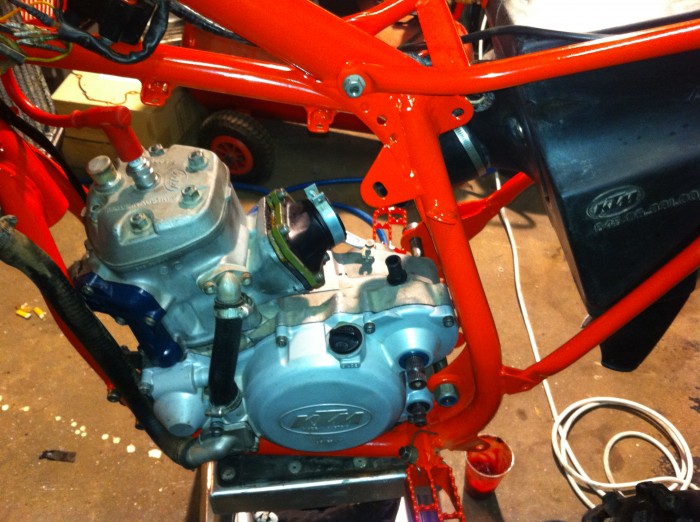

Lundi, j'ai fait ma fourche, mes spys, j'ai recu mes rlts de biellettes et de
BO.
hier j'ai remonté le bas moteur avec mes beaux rlts tous neufs, ma cloche d'embr riveté, recharger un peu à l'epoxy mon carter de pompe a eau.
Ce soir, cylindre / piston, calage de l'avance, ptit coup de roulette pour le passage de ma turbine de pompe et puis astiquage encore et encore de tout ce qui traine, visserie, supports moteurs.....
Tout ca pour la foutre dans la boue dimanche pour un stage dans le vexin.....
Mais bon, j'ai fait la meme sans peinture de cadre l'an dernier pour faire le touquet et quelques courses de ligue sans rien toucher de l'année. (plus les roulages avec les copains) environ 1500 bornes et pas un souci.
Et y en a qui disent que le model 87 est une galère??? (je touches du bois...)
Pour le RAL du bleu, mon model à le raidisseur d'origine en bleu. Mais je sais que de toutes facons , j'ai des ktm à la con.
les 2 ont été achetées le même jour. j'ai un bas moteur avec le hublot de niveau d'huile et les filetages pour la protec de PSB et rien sur l'autre. La plupart des motos de la même année ont une fourche inversée et moi j'ai du conventionnel (elle me convient tout a fait) mais bon.... Ils ont du les construire un vendredi avec ce qui restés 😄
A bientot

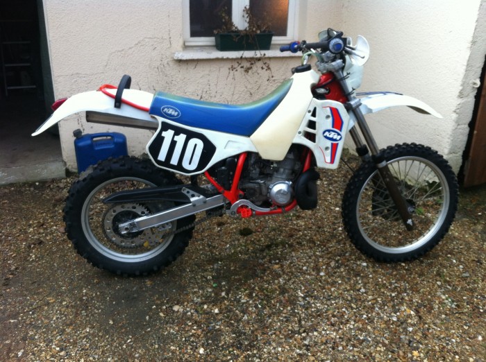

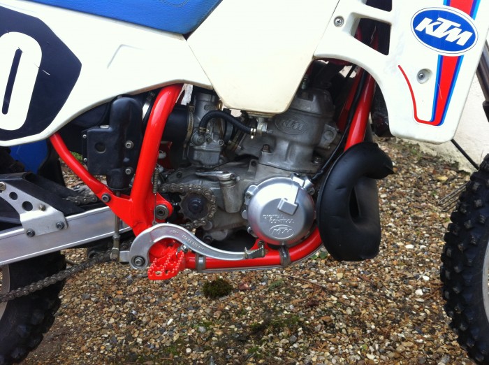

Bonsoir,
C' a y est !!!!! moto remontée vendredi (dans la nuit), j' ai fini par avoir mes entretoises de biellettes usinées dans de l'acier à roulements. On verra dans le temps....
Autrement, j'ai pas pris trop le temps de faire revenir les plastiques mais bon, il fallait que ca roule dimanche.
Et ca a plutot bien roulé!!!! 3 coup de kick et c'est parti pour la saison.
Je suis à la recherche d'une béquille latérale, si quelqu'un a ca qui traine sous l 'établi, tenez moi au courant.
Merci encore pour vos infos et conseils, à trés bientot 👍

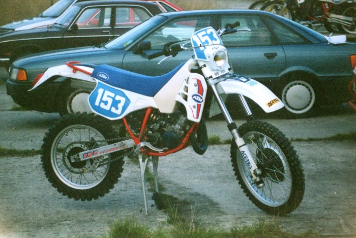

enduro de St Quentin :

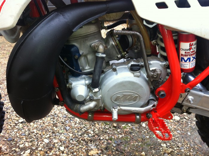

Posté le 01-02-2012, à 23:07
oui je préfère aussi les phares ronds , ce n'est plus la mode , dommage  :/
seul problème avec celle-là , la tête de la tige de valve échappement fondue , changée par un modèle métal, c'est tout !!!
action  🤭
