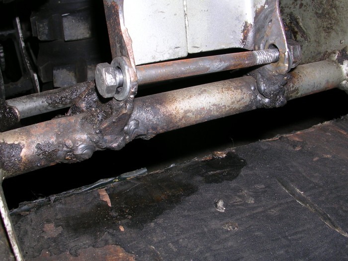

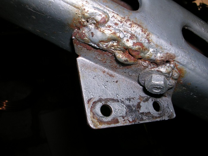

ouhhhhh alors çui là il a morflé sévère aussi!!! on dirait que c'est le même soudeur qui a bossé sur ma 125/73.... 🤬

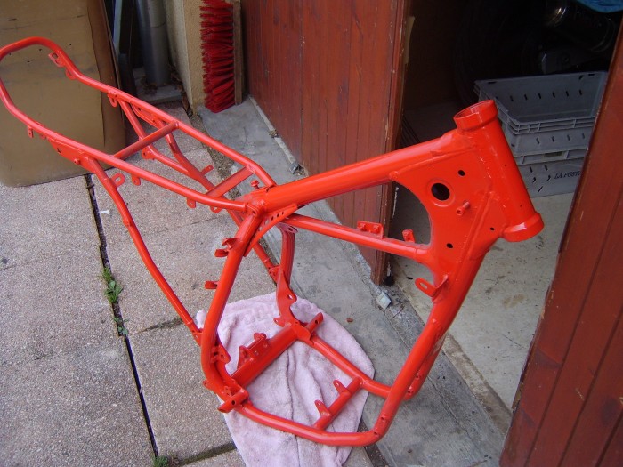

le nouveau cadre part cette apres midi au sablage quelqu un a la reference peinture pour la bequille merci

Posté le 13-10-2011, à 13:45
béquille gris métal RAL9006, comme le moteur

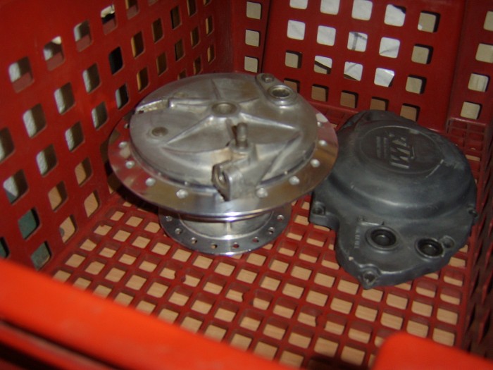

quizz j ai une roue avant avec un moyeu magnesium correspond t elle à la moto ????????
demontage des moyeux je n ai pas pu sauver les rayons oblige de les couper donc il faudra retrouver du rayons pour le remontage

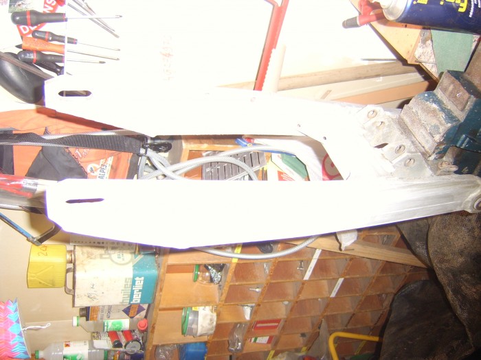

petit travail pour s occuper les mains
avant

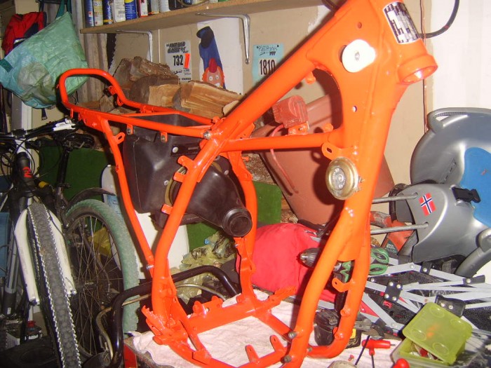

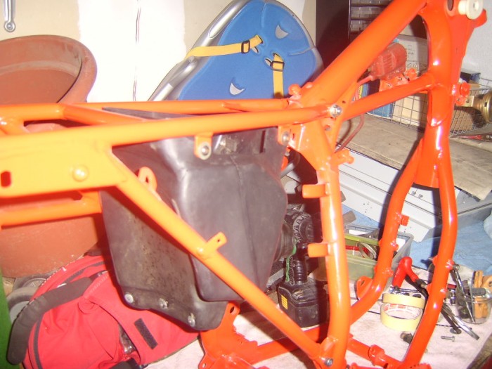

le cadre est de retour parmi nous
KTM 125 GS CF 1982 ou 1983 ??????????

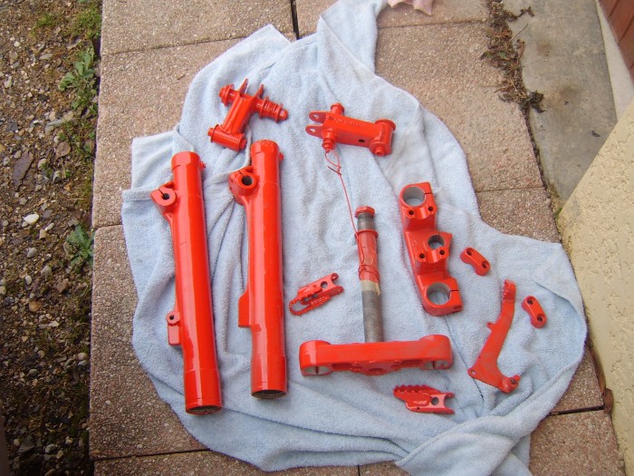

et divers pieces
ca va continuer tout doucement
Posté le 28-01-2012, à 09:41
c'est beau quand c'est tout repeint ..... 👍
Posté le 28-01-2012, à 11:17
Il avance bien ce chantier, y'a bon !

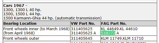

je suis à la recherche des roulements de colonne je viens de verifier sur 123 roulement
j ai mesure 29X57X18 avec  mon pied à coulisse castorama
on me propose sur le site
28,58x57,15x17,46
peut on monter cela ????????

À priori, la réf des roulement est: 542.01.081.000
ktmklassiker.fr/fr/boutique-catalogue?page...
www.enduroklassiker.at/artikel/detail.php?...
Qui semble être en fait, chez SKF, 331274 (réf obsolète) ou 518772A chez d'autre fournisseur.
Sur certaines COX, à voir.

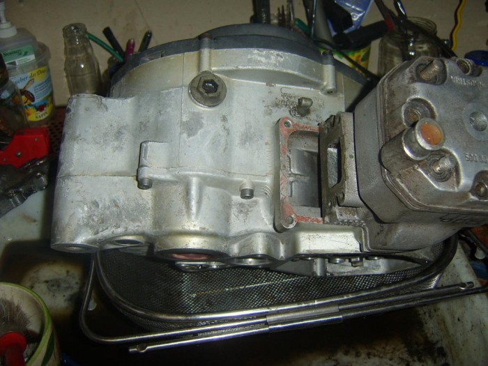

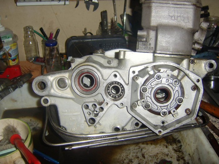

sinon on continue le nettoyage moteur

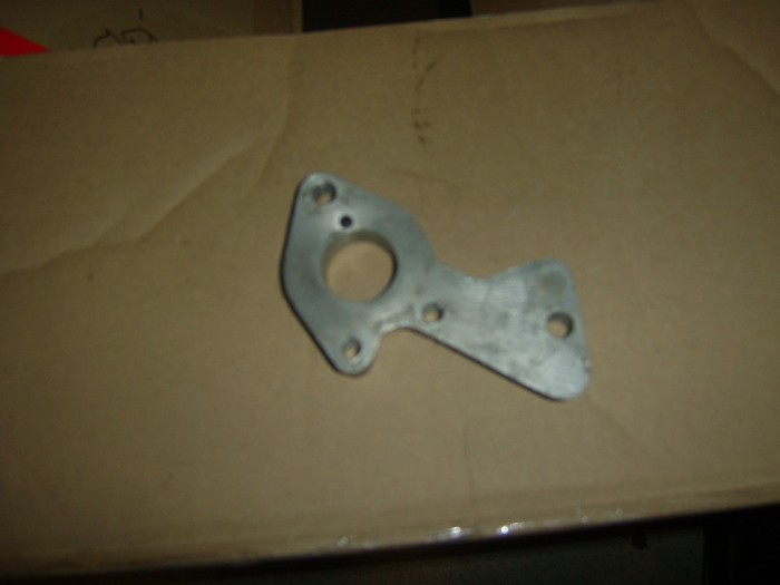

je cherche la piece qui guide la commande d embrayage qui va la

Salut
pour le roulement de colonne, Didier (GSX) t'as donné la bonne ref.
pour la pièces en plastique qui va dans la commande d'emb... bonjour !! ça va être plus facile d'en trouvé une complète...
enfin facile, la version que tu as est l'hélicoïdale, quasi introuvable,
ceci dit tu peux aussi monter la version tulipe, ... mais pas plus facile a trouver...
