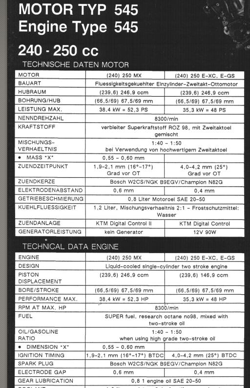

Avant de mettre de ATF , il préconise quoi comme Viscosité KTM à l'époque ou sur la fiche technique du moteur 546 année de 1989 pour les derniers modéle apres en 1990 c'est un nouveau moteur.
Il me semble qu'a l'époque c'était pas de ATF qui à une viscosité SAE 10W30/40  c'était une viscosité plus importante si mes souvenirs sont bon

Ktm pour les moteur depuis l'89 indique SAE 30.

moi j'ai un 545

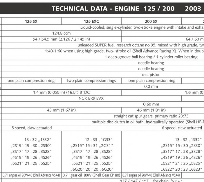

Ma réponse était en précision du type d'huile: ATF - huile de boite.  ;)
Visiblement, le mieux est de retrouver la doc d'époque ou mise à jour. Sur une même année, mais cylindrée différente ou cross/enduro, l'huile peut être très différente.
Exemple en 2003:

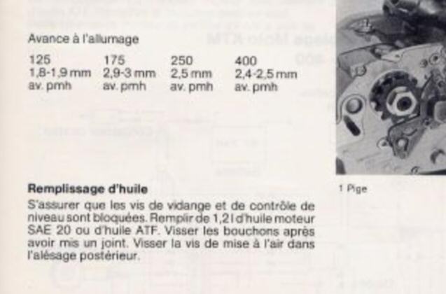

250 GS 1990
1977
250 GS 1990

merci à vous,
je m'y perd un peu mais à ce que j'ai compris je prend de la SAE 30 ou SAE 20-50 (20w50 ?)
