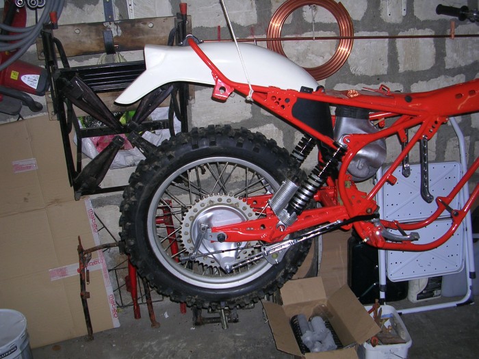

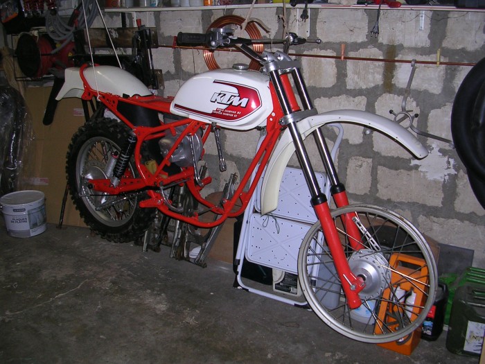

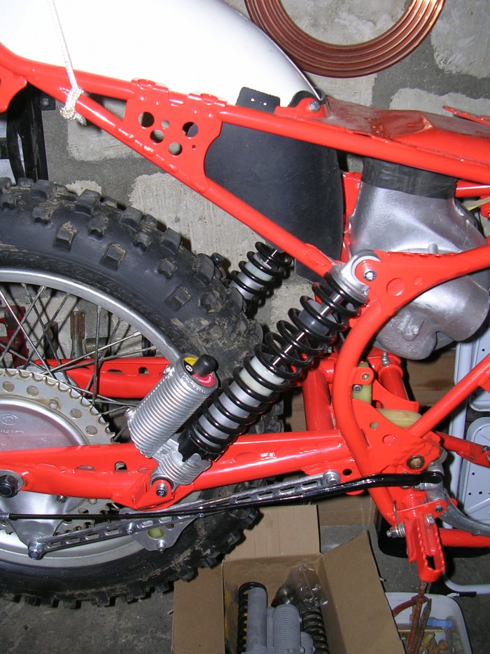

bon, j'ai un petit peu avancé.....
roulements de bras oscillant et joints neufs, cuvettes de colonne et joints neufs,té sablés et repeints, boite à air en place, tirants moteurs polis et refaits à neuf, fourche repeinte et spy neufs dans la semaine à venir, ressorts de fourche neufs....miam!!! ça avance bien...
demain pose des amortos neufs etc etc.....
nouvelle  KTM 240 GS78
KTMFOU a écrit :
C'est bien Dudu, tu as pensé à mettre le boitier de filtre à air avant le bras oscillant  😉
vouich Thierry sinon.......ça rentre pas.... :(

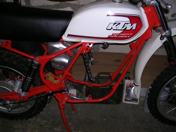

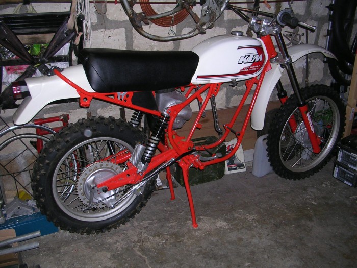

bon, roue arrière rerayonnée, guide chaine refait, axes de roues aussi, freins refaits avec garnitures sablées et baguage bronze des alésages de cames......ça avance... 😍

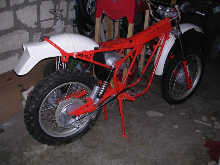

bon petite avancée, la béquille centrale restaurée, repeinte et montée, le moteur est ouvert et la bielle est encours de remplacement (  :cry:  :cry:  🤬  🤬 )
ça devrait bouger un peu dans les temps prochains si j'en ai le temps.... 😍

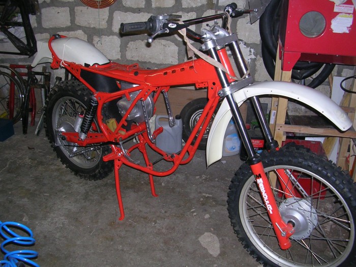

Posté le 15-05-2012, à 21:47
aujourd'hui beau cadeau de mon pote Bruno!!! une belle plaque phare qui va aller pile poil sur la pépette!!!
MERCI BRUNO!!! les retouches de peintures sont faites.... 😘

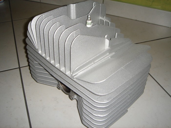

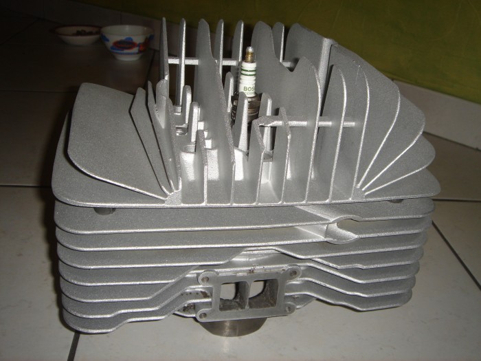

Un truc, les "54istes" votre haut moteur, vous prenez quoi comme marque de RAL9006 haute température??
284284 messages 5858 images
Posté le 16-05-2012, à 07:02
Joli     😀
851851 messages 173173 images
Posté le 16-05-2012, à 16:45
pour mes haut moteur ,mon peintre lui donne comme nom (alu fevrier ) et je ne peu pas te donner la ref..connais pas , ni la marque  😳
bilan ..tu en sais pas plus
seul le haut moteur a vu le peintre  ...pas mal comme rendu
Posté le 16-05-2012, à 18:44
reste juste à savoir si c'est de la haute température  😳  mais bon, vrai chuis pas plus avancé.... :cry:
