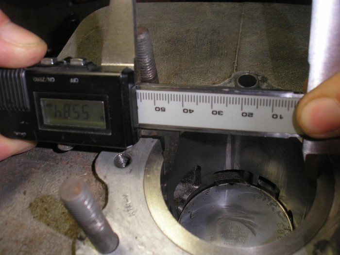

  pour remonter le moteur de ma RV j ai deux cylindres , mais tous deux déja en cote 55 .
  n est-ce pas risqué de réaléser plus ? si c est risqué , y aurait-il quelqu un qui en possèderait un moins usé , a me ceder ?
  merci de vos remarques
cylindre 125 RV GS
Posté le 19-04-2012, à 07:44

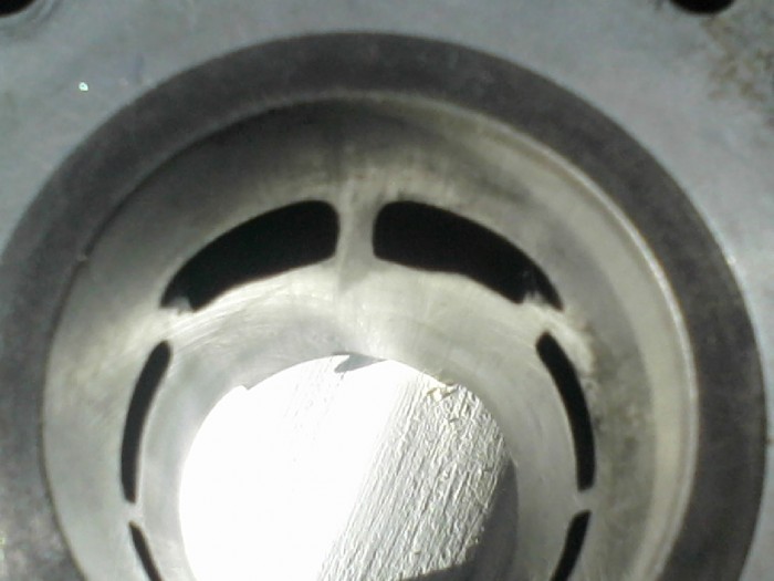

j'ai deja vu un cylindre en cote 55,84mm
et paolo a même monté un piston de 56mm
c'est juste les barettes de la lumière arrière qui vont disparaitre,
car a cette endroit elle ne sont pas  doublées par le cylindre

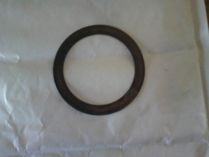

  encore une chose , je ne connais pas ce modèle , et sur l un , il y avait un  joint de culasse en cuivre , rond  , et sur l autre , pas ! quel est le bon montage , surtout , que , dans les pièces détachées , il ne me semble pas avoir vu un tel joint ? merci

Posté le 19-04-2012, à 15:45
montage alu sur alu, sans joint
