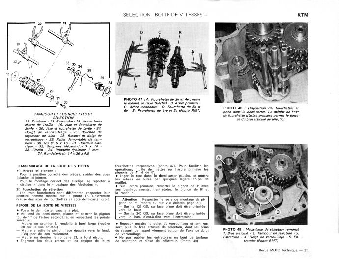

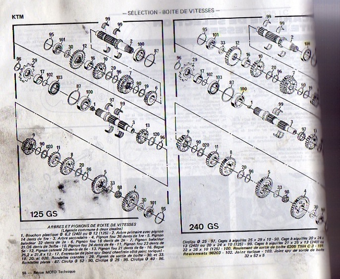

de mémoire, mais il y a longtemps que je n'ai pas ouvert de boite de RV, il me semble que de ne pas être au point mort n'a pas d'importance sur cette boite contrairement à celles des années précédentes, en revanche, après la fermeture des carters et une fois que l'embrayage est remponté, il me semble judicieux de faire un essai manuel de passage de toutes les vitesses en montée et en descente (c'est plus facile avant repose du haut moteur bien sûr)encore une fois, assure toi de la cote de la griffe de sélection à 54.8mm max et au bon positionnement (face lisse vers le haut) du pignon de 6)
vois le tout sur le RTM N°48

bien , merci a tous pour vos réponses . j ai reçu la RMT , démonté , remonté , et.....miracle CA MARCHE! ça restera un mystère pour moi !
