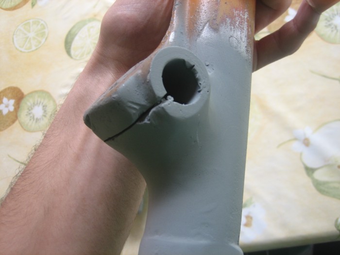

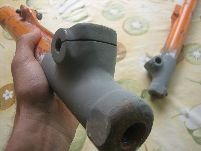

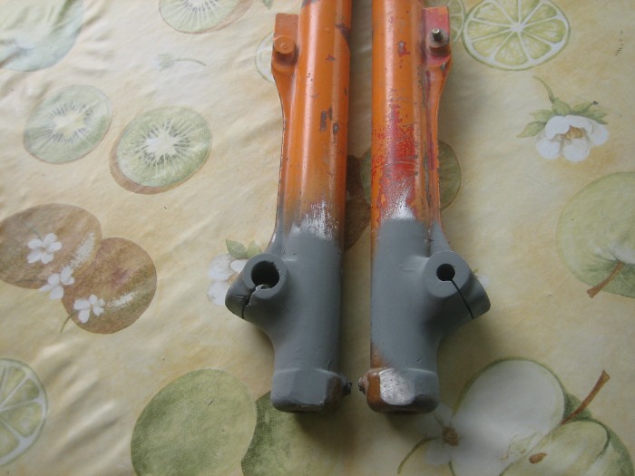

Voici la bonne nouvelle du jour: je viens de récupérer mes deux fourreaux de fourche.
Après une première tentative de soudure qui a mal tourné (mauvais choix de baguette et donc rien qui tenait), j'ai envoyé tout ça chez un oncle plutôt pas mauvais......  😂
Après analyse de matière (alliage alu, magnésium, cuivre aussi je crois), il a réussi à trouver une solution magique pour recharger en matière et surtout que sa tienne. Voici le travail après avoir rechargé et un petit mastiquage de précision.   il me reste pluq qu'à rogner un peu l'alésage pour bien faire passer l'axe

Ha ben dit donc c'est nickel çà !!!
Un petit coup de ponce et c'est reparti !!
Beau boulot !!

joli travail ,mais peu tu développer un peu plus cette réparation
y avait il cassure sur la partie ou passe l'axe de roue ??
8383 messages 4949 images
Posté le 28-05-2012, à 16:35
oui les deux fourreaux étaient complètement fissurés sur toute la longueur de l'axe.
