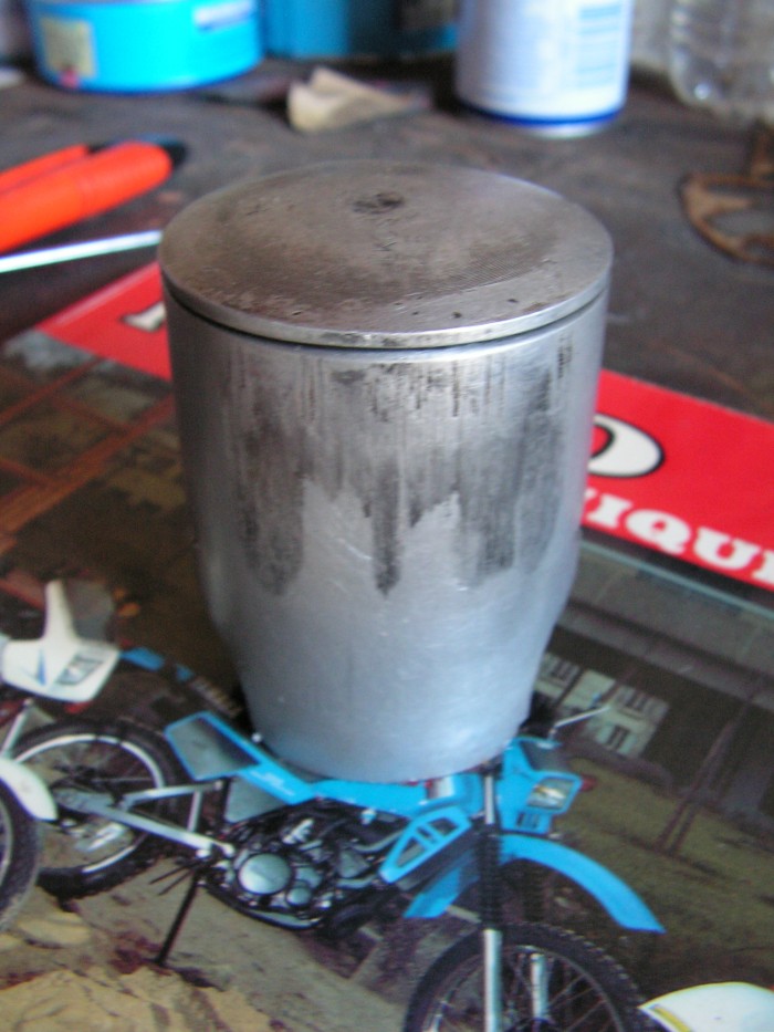

pas de soucis pour le repose-pied...je suis pas à 5mn!!! concernant mon piston, il est à la côte 54.5...le segment avait laché et à simplement rayé le bas de la chemise sur 2 cm (la partie qui rentre dans le moteur) le reste est en bon état...donc je ne sais pas si ça vaut le coup de le réaléser!!! qu'est-ce t'en pense?? :/

bin à mon avis si, il le faut mais 54.75, ça passerait pas? ta rayure fait plus de 1/10ème de profondeur??

je vais faire une photo de la rayure et la poster...54.75 je pense que ça passe...mais on trouve des piston à cette côte?? :|

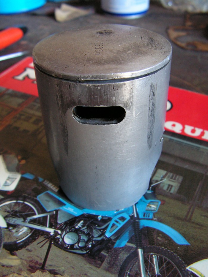

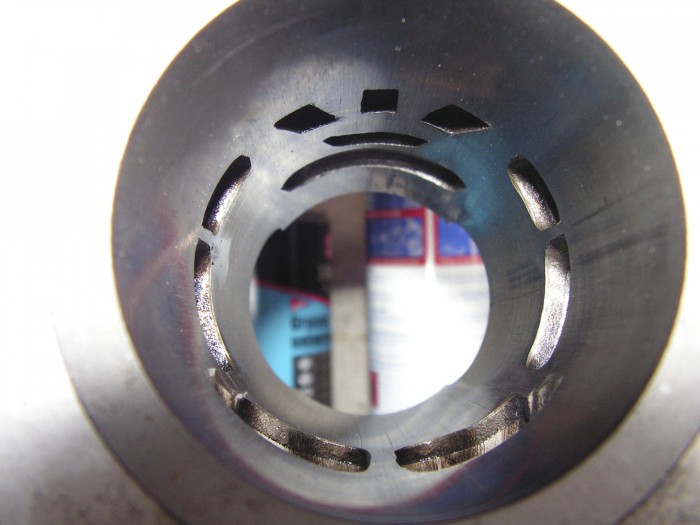

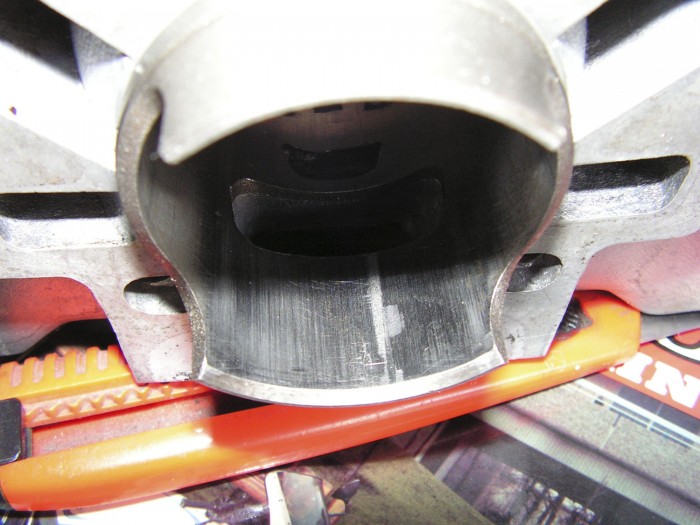

Posté le 02-06-2012, à 07:07
voilà les photos de ma chemise et de mon piston...une rayure mais pas très profonde!!

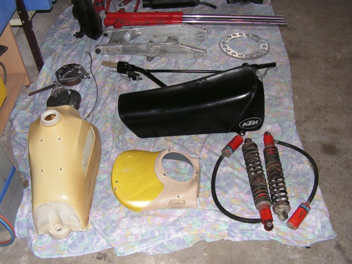

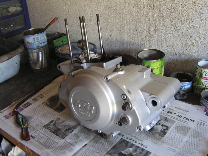

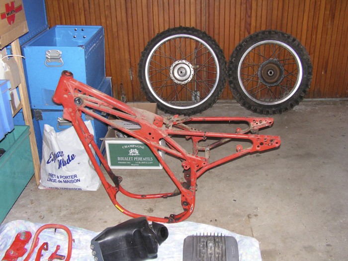

Posté le 02-06-2012, à 07:12

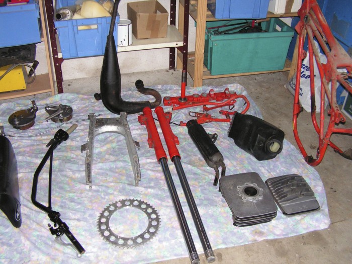

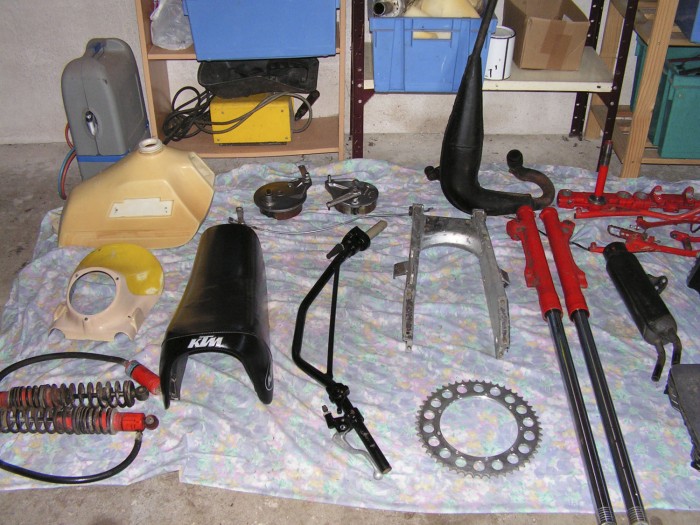

Et la petite KTM en morceau...le moteur attend son nouveau piston!! ce week-end, sablage, microbillage, et j'apprête...
Vous remarquerez les 2 tubes qui ont été soudés sur le silencieux LAFRANCONI par l'ancien propriétaire!!! apparement pour éviter de salir le garde-boue arrière...
