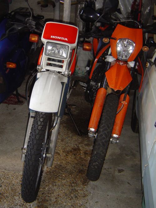

depuis juin dernier je suis l'heureux possesseur d'une 690 de 2008 (l'"enduro" de base, par la R) dont je me sers comme d'un vrai trail sportif ç-à-d partout. Le 1er jour je me suis enfilé 500km d'autoroute pour la ramener à la maison à 125 compteur et ben le plus gros reproche le soir venu c'est qu'avec les suspensions réglées sur "dur" on ne rate aucun raccord d'enrobé.
Depuis j'alterne de la départementale et des chemins le week-end et des 2x30km quotidiens de p'tite route / autoroute / ville pour aller au boulot mais depuis cet hiver il-y-a un équipement d'origine qui s'avère vraiment limité : la paire de Metzeler Sahara !
En dessous de 10°C l'arrière ne supporte pas plus de 2° d'angle avant au moins 3km, en TT sec l'avant ne vaut pas grand chose, dans le gras l'arrière est abominable, sur la neige il-n'y-avait plus que la solution map-select sur la position soft pour motricer un peu. Et à 7M km leurs sculptures mesurent encore 4km ...
En fait en dehors de leur endurance et leur tenue correcte sur route sèche ils ne valent vraiment pas les Dunlop Trailmax de ma vieille 600XLR de même poids et de couple à peine inférieur, mais hélas en 18" il n'-y-a ni 140 ni 130 mais qu'un 120 et çà fait pas bien large, alors voilà ma question :
quels pneux mixtes supportent réellement le bouillant tempérament du 654 cm3 ???
Où sont par exemple les limites des TKC80 et MT21 sur route ?
(Rien ne vaut un vrai cross ou un FIM pour le TT mais je me suis déjà vautré 2 fois sur la route avec des pneux trop spécialisés sur ma XLR avec à la clé un redressement de cadre et de belles dermabrasions alors j'envisage pas de tester avec l'effet du gros brembo ...)
JCF, gromonoïste invétéré depuis 1987Moto(s) : 690 E ; 600 XLRH ; 900 TROPHY3
