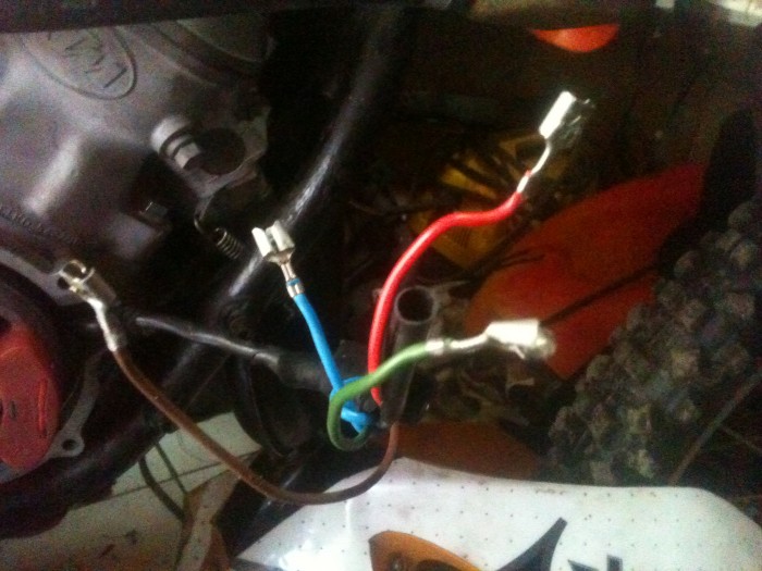

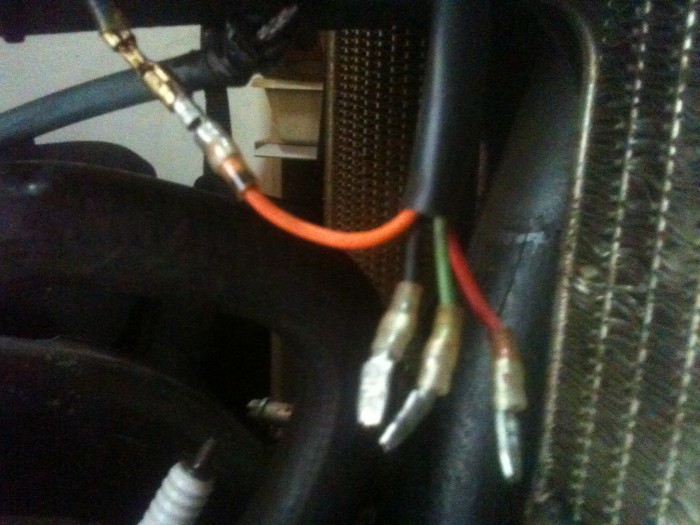

Bonjour bonjour, alors voila le problème, après remplacement standard du moteur de cette chère ktm exc/egs 1996, je me suis retrouvé avec un allumage qui est différent de celui que j'avais auparavant, effectivement je me suis retrouver entre un câblage de volant d'allumage 4 fils (rouge,vert,marron,bleue) et un câblage ou était brancher mon ancien allumage à 3 fils (rouge,vert,noir), avec tous sa aucune solution! après multitude d’essai avec des combinaisons du plus logique au plus absurde, toujours rien, aucune étincelle à la bougie ! sachant que ma bobine est ok, et que ma bougie et le reste du câblage aussi, je suis dépourvue d'idée, la volant d'allumage est bien sur lui aussi ok et m’envoie de la tension quand je kick, si quelqu'un aurai une idée de comment je devrait câbler cette allumage ou bien simplement des schéma de câblage/ revue technique, je suis prenneur!

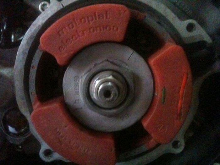

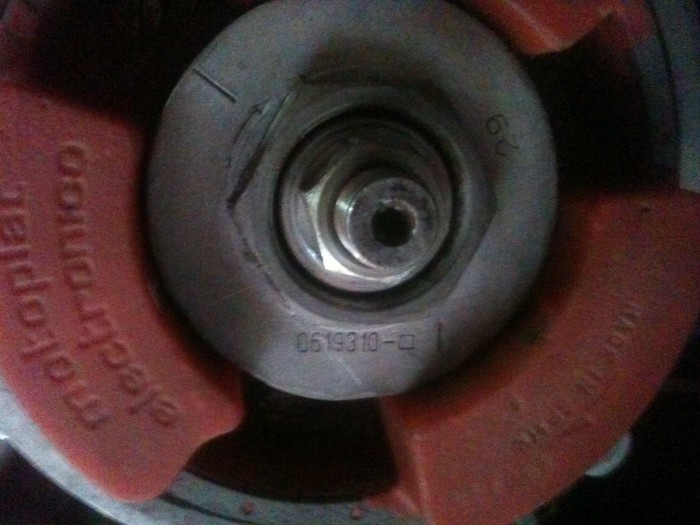

Salut et merci de ta réponse, voila les photos de mon allumage, je n'est pas pu aller plus loin car  je ne possède pas de bloque piston pour le moment !:/

ok donc ton modele est un 125 a priori, et l'allumage est un motoplat des ancien modèle remplacée ensuite par sem de 89 à je ne sais plus trop mais en tout cas il me semble qu'a l'origine, ton allumage devrait être kokusan de se type :

ah non, j'ai merdé, ton allumage est d'après se site un sem

L'allumage en photo est à rotor interne, donc théoriquement destiner au brêle de cross. À priori, sans sortie éclairage.
Toutefois, il semblerait qu'il existe une version "rotor interne" avec éclairage sur cagiva WRX. À vérifier.

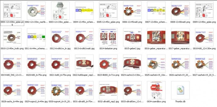

Exemples tirés du site motolek.net, onglet MOTOPLAT.  😀
On a du 3, 4, 5 et même 6 fils.
