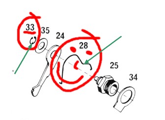

Je suis en train de remonter l'embiellage et la boîte de ma 240 GS 1983. Je ne retrouve plus le petit circlips N° 33 et j'ai cassé le ressort du mécanisme de sélection N° 28 en le nettoyant... Je n'ai pas trouvé ces pièces chez DD - Martin
Si vous avez des sources pour trouver le circlips (j'ai mesuré diamètre 9 et largeur 1.1) et le ressort, merci de me les indiquer. Bien sûr, si vous avez ces pièces à vendre de votre en stock (surtout le ressort, le circlips est certainement standard), ça serait sympa de me contacter, ça me fera un beau cadeau de noël !
Mécanisme sélection moteur 542
Voici les références constructeur issues de la Part List :
- Circlips : 0799 090000
- Ressort : 500.34.028.000
Bonne préparation des fêtes de fin d'année

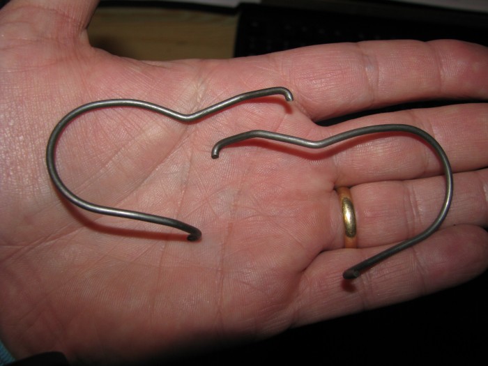

J'avais acheté sur ebay USA il y a quelques années une boite avec des ressorts de pression du bras de verrouillage barrillet. de mémoire il y en avait 5, j'en ai utilisé 3 sûr, il doit donc logiquement m'en rester 2...mais c'est vrai que ça casse facile cette chose.
Au pire, pour me dépanner j'en avais refait un dans une corde à piano de 2mm.
Je regarde ce soir s'il m'en reste et si oui, tu me passera ton adresse, je pourrai t'en envoyer contre les frais de port arrondis

Merci pour ta réponse ! Si tu en as un pour me dépanner ce serait excellent. Je vais aussi tenter d'en fabriquer à partir de corde à piano de 2mm ou demander un devis à un fabricant pour en avoir quelques uns d'avance

J'ai fouillé, j'en ai un, mais raisonnablement, je préfère le garder.
