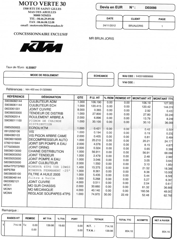

devis fait chez ktm nimes 850€ .
malheureusement je n'est pas les sous actuellement donc je récupère la moto je paye le devis 85€ est la dégoûté il m’apporte un carton tout le haut moteur est dedans même pas il on remonté des cache , ni rien ! le carbu qui tien juste car le câble d'accélérateur tout les vis a moitier devisé etc ... donc vraiment dégoûté de se magasin !!!
exemple l'huile sur le devis est a 18€ sur l’étagère en face il est a 16€ , donc merci l'abus !
ma question principal , c'est réparation son possible a faire soit même ? si oui vous avait des site de pièce adaptable qui son moin chère ?

Pour répondre à ta première question: "est-ce faisable soit même?" Bin, oui ou non.  😉  Ça dépend des compétences de l'opérateur. Perso, je n'ai qu'une formation d'électromécanicien, mais ça ne m'empêche pas de désosser n'importe quel moteur et de le remonter... et ça marche.  🙂
Quand au tarif, la main d’œuvre c'est pas donnée, normale.   :/
En soi , le devis n'est pas déconnant et trouver des pièces adaptables moins chères, faut pas trop rêver. Les pièces chères, sur ton devis sont les culbus. Spécifiques à KTM, donc forcément "origine". À part sur des sites étrangers, je vois pas où tu pourrais les payer moins cher, mais en origine impératif.
Quand à juger du bien fondé de leur remplacement, c'est impossible sans avoir les pièces en mains.  🙄
Le gars aurait du te prévenir de l'état dans lequel il te rendait la bécane.
Au passage, je ne comprend rien à son devis. Les montants TTC sont inférieur au HT sur plusieurs postes. ???!!!  😳  Finalement, il est déconnant ce devis... :clin: ou c'est moi. :clin:

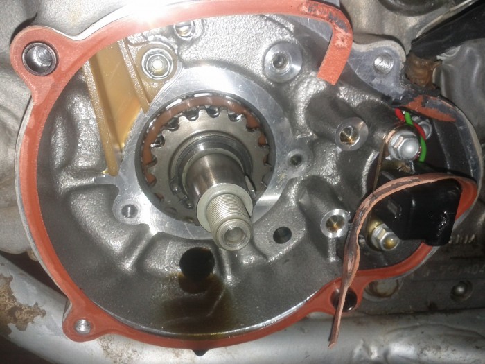

Posté le 02-12-2012, à 14:07
probléme moteur bloquer demande aide pour réparation

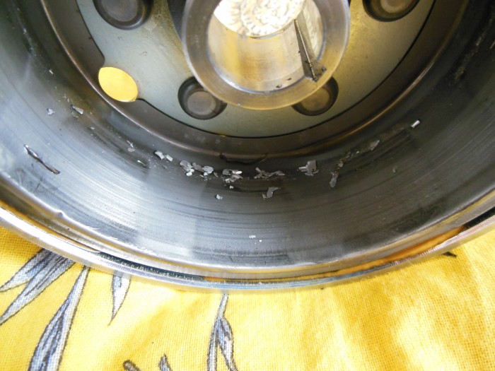

des copeaux ici est aussi gros c'est normal ?

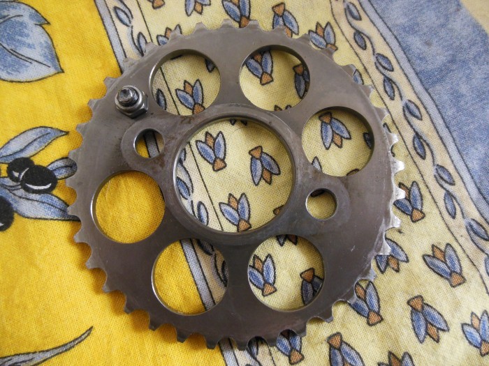

le mécano de chez ktm ma dit que le pignon est tout déformer , personnellement je le vois droit ..
par contre sa chaîne il y a 2 maillons qui sont effectivement tordu.
les culbuteur je ne vois pas du tout ou il son abîmer ...
Moto(s) : ktm 400 exc
Posté le 02-12-2012, à 16:22
Que c est il passé à la base? Roulement d arbre a came qui a rendu l âme?

Posté le 02-12-2012, à 16:50
le tendeur de chaîne HS

ces copeaux viennent d'ou?

les copeaux c'est la grande question je c'est pas dutout ... il a na un peu au niveau des culbuteur aussi

Posté le 02-12-2012, à 23:16
Morceaux d alu ou de fer? Vu les photos, je dirais d alu car trace de frotement dans le cache culbut.
Donc la chaîne de distri a froté dans le cache, donc soir très très détendue ou roulements hs

Posté le 03-12-2012, à 08:19
a mon avis tes copo sont du cache culbu pas trop grave je pense qui te faut changer le pignon et chaine distri pour être tranquille et les roulement ci tu a un problème pour remonter le moteur appelle moi au 0607557533 je suis de mazamet dans le tarn a peut prêt 2 h 30 de chez toi je peut me déplacer pour venir chercher le moteur te le monter et te le ramener pour 250 euro

c'est allu , le blocage moteur c'est que le tendeur de chaine HS ducou la chaine a sauter et c'est bloquer .

J'ai un doute quand au kit culbu complet à 60€. Rien que le galet est à 28€, une vis de réglage 14€ (x2), même s'il te font grâce des deux écrous, il reste rien pour le culbu.

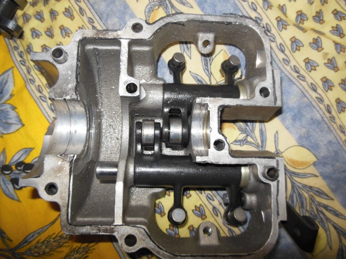

33 ans1212 messages 99 images

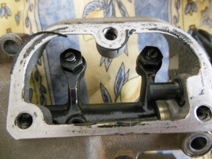

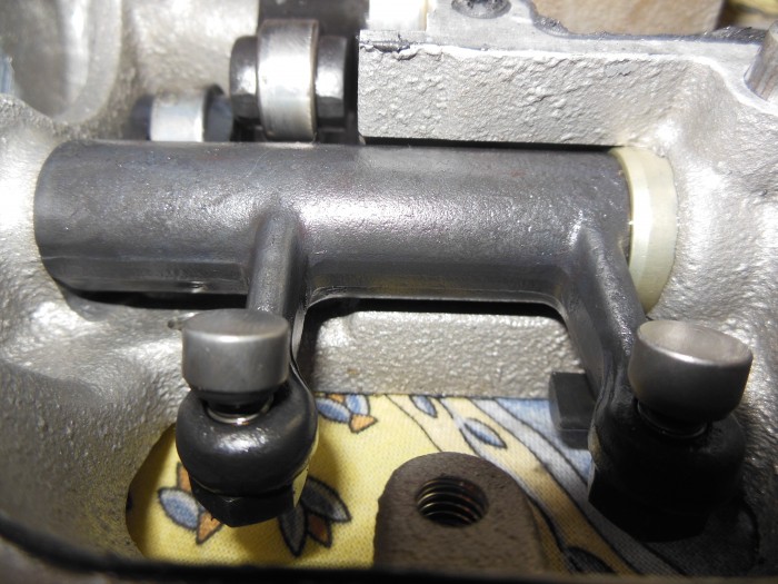

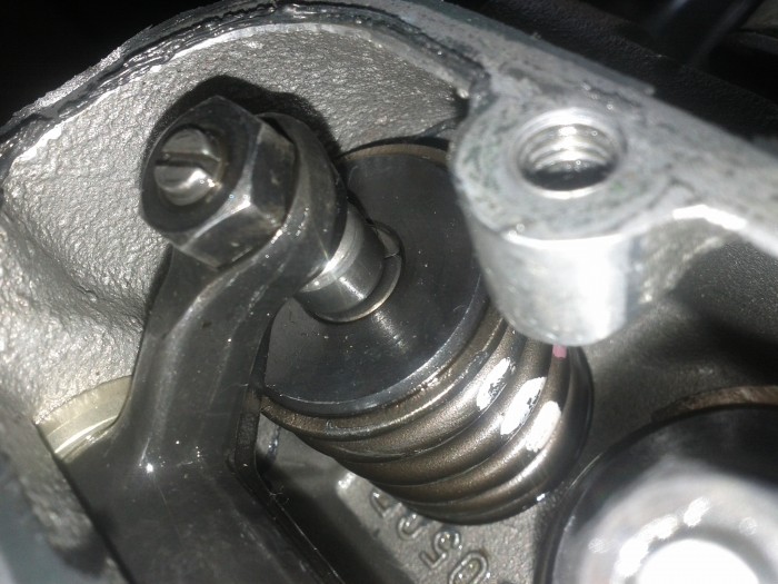

Posté le 09-12-2012, à 14:46

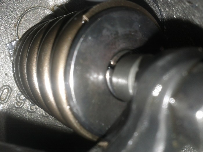

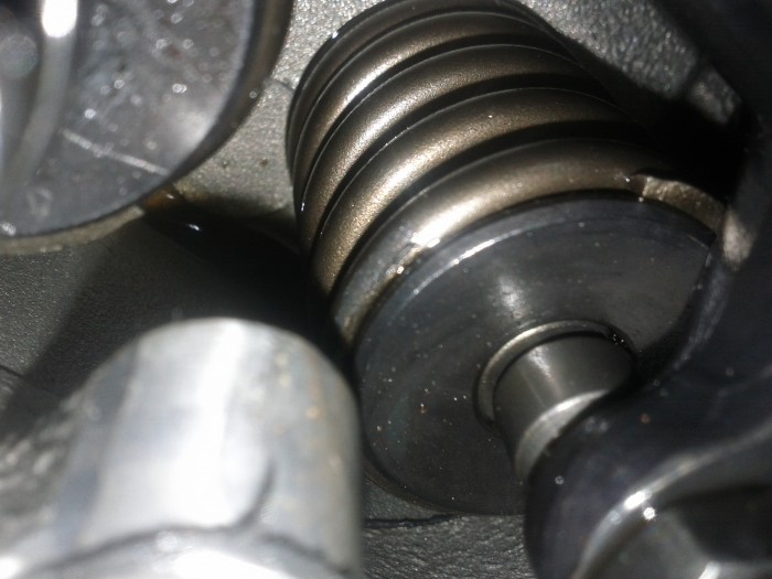

les culbuteur on dirait qu'il son bien ou il faut et les 2 son au même niveau
Vous m'avait dit de déculasser le moteur pour regardé l'état des soupape / piston , mais quelle parti ? car sur le livre on peu enlever que la partie "haute" ou les 2 bloc ( celui our il a les soupape + partie du milieu ) il faut démonter quelle partie ? merci
28 ans246246 messages 144144 images
Posté le 09-12-2012, à 15:42
non, apparement tes culbuteurs ne sont pas abimés mais vérifie tout de meme le filetage de ceux ci aux cas où,
pour repondre à ta question, le kit culbuteur ne comprend pas les soupapes.
pour déculasser il te sufit de retirer la pièces où sont fixée les soupapes et la tu pourra vérifier le piston et les soupapes, et voir si ta culasse n'est pas marquée
cordialement, en esperant pour ton porte monnaie que le choc n'a pas été trop violent  :(

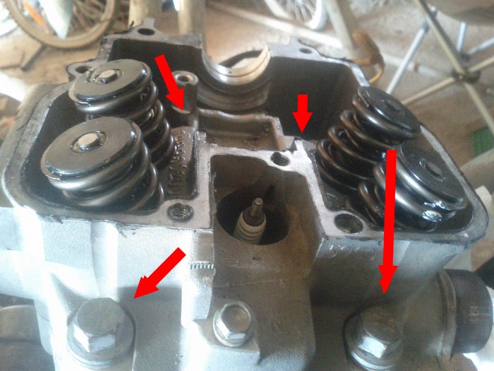

Posté le 09-12-2012, à 17:18
ok merci sa me rassure sa diminue fortement le prix
donc juste c'est 4 vis la (il a na 2 con voi pas sur les photo )
et la il faudra changer le joint je suppose ?

Un devis est payant de moment que la réparation n'a pas été effectuer (le temps de démontage n'est pas gratuit)  valable chez tous concessionnaires, et du moment que tu récupères ta KTM il te la restitue en l'état c'est normal.
En tant que professionnel il estime  pour ne pas être embêter que  le changement des culbuteurs complet au vu de  l'age de la moto est obligatoire, et sans avoir le kilométrage réel difficile de prendre le risque,  met toi à sa place,  j'aurais fait pareil, car si jamais les roulements à aiguille des galets casses avec les dégâts qui vont avec tu vas lui demander des comptes au concessionnaire pour pas avoir fait son boulot !!!
A mon avis il y a une erreur sur la microfiche de ton lien, les culbuteurs complets sont bien dans ses prix.

Posté le 09-12-2012, à 19:12
Je ne connais pas ce moulbif mais a priori oui, se serait ces 4 vis qui retiennent la culasse, et si après cela elle ne s'enlève tjr pas, analyse pour voir se qu'il bloque mais le mieux serait de trouver un schéma ou la document technique sur internet  ;)

Posté le 09-12-2012, à 19:27
quand tu demande un devis, il faut bien démonter pour voir quelles pièces sont à remplacer.
dans l'attente de l'acceptation du devis, tu ne refermes pas le moteur pour ensuite le réouvrir si accord.CQFD.
pour déculasser,en plus des quatres écrous pointés sur ta photo, il y a en dessous de la culasse, à l'avant et à l'arrière deux btr de 6.
une fois déculasser, tu contrôles l'absence d'impact sur le piston, les soupapes et la culasse en général.
tu peux aussi contrôler l'étanchéité en introduisant de l'essence par les conduits d'admission et d'échappement. si tu vois des suintements coté chambre de combustion, c'est que ça fuit.

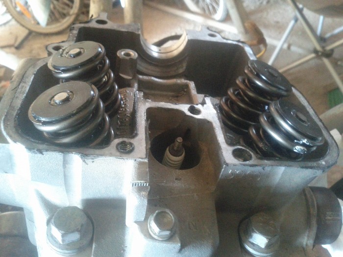

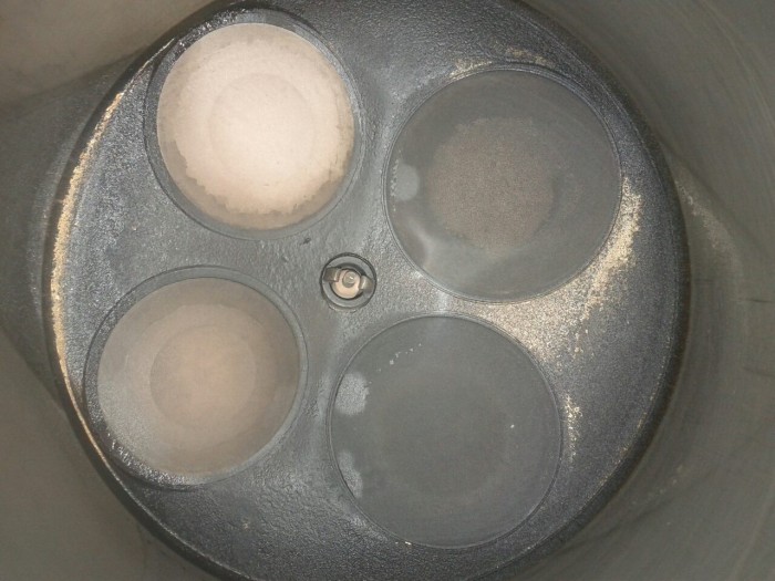

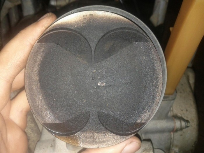

Posté le 25-12-2012, à 17:17
bonjour désoler pour la réponse tardive

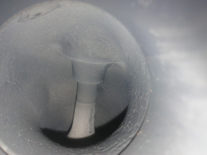

voila les photo soupape / piston bonne nouvelle il na aucun trace d'impacte ni autre donc je vais pas les changer
Pour le prix de l'huile défectivement c'est moi qui est mal lit le prix et tout a fait correcte
un mécano voiture est venu voir le moteur , il a rien , le problème est venu du vis de l'abre a canne qui c'est dévissé et qui a foutu la merde
