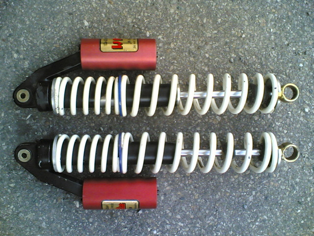

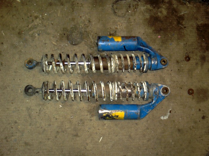

Bonjour,je possede 2 paires d'amortisseurs White Power une à bonbonnes séparées de 43 cm d'entraxe et une à bonbonnes accolées de 40 cm d'entraxe .  🤔
Pourriez vous me dire ce que valent ces amortos et si je peus les monter apres refection sur mon GS de 1980 . 🤬
Il me semble que l'entraxe est trop long mais je suis loin d'avoir vos connaissances . 👍
Merci  ;)

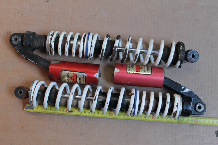

J'ai eu une paire similaire a la tienne (provenance 240 gs )  j'en cherchais a tout prix pour me remonter une "marinoni 83 réplica ".Lorsque je les ai eu je me suis empressé de les monter pour faire une essaie : gosse déception ,le pied (en fait la grosse coupelle ) n'étant pas aussi long que celui des ohlins pour ktm (vaut mieux préciser )  la dite coupelle touche la nervure supérieure du bras .IL te faudra donc refaire le pied car piéce plus dispo chez SEURAT 3 D ou j'avais contacté didier COLE en charge des suspensions (il me semble !?.....) par contre il reste de la piéce si tu veux les refaire .
Je me souvients aussi que la tige n'est pas au diamétre "standart '  et nque c'est galére a trouver ,un des miens était piqué donc j'ai revendu la paire a un italien trés content au demeurant et moins "discutailleurs " que les francais pour le prix  😄

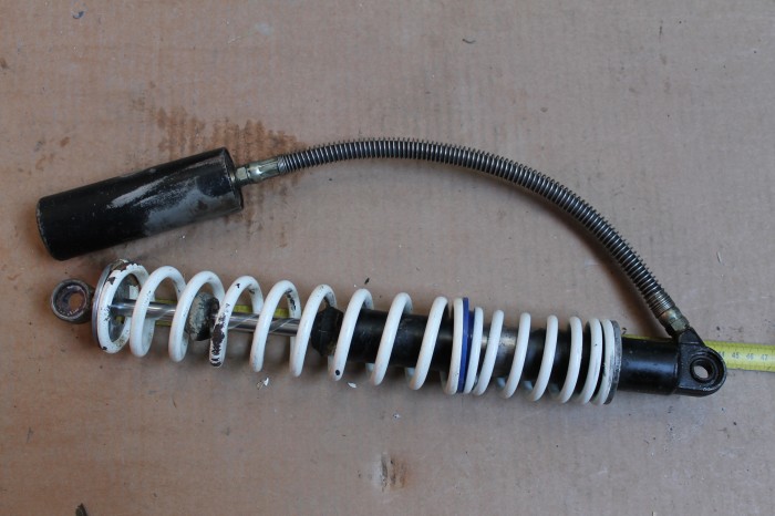

les pyggy backs  bien sur ,les modéles a fléxibles c'est plus pour les modéles antérieur a 81 .
Tu peux toujours voir avec "enzodiablo " qui serait peut-étre intéréssé car il souhaitait remonter une "marinoni "...
Posté le 17-02-2013, à 14:41
JP quand tu dis que ceux a bonbonne séparée sont plus pour les modéles avant 81 c'est donc bon pour la mienne puisqu'elle est de 80 ?
Ceux à flexibles n'etaient -il pas montés sur les cross  🤔
Merci encore de t'interesser à mon cas  👍
