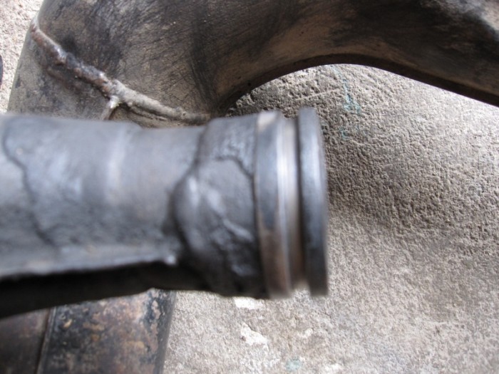

Posté le 12-03-2013, à 16:16
Normalement il se met dans cette gorge (là il est absent) :

j'ai deja retirer le pot mais le probleme c'est que je ne vois pas de joint au bout de ma detente a l'entrée du moteur et je l'avais déja enlevée( le pot) et il n'y avait pas de fuite ... donc si vous savez m'expliquer concretement avec une petite photo ou bonne explicaion ce serait vraiment gentil
r je ne pense pas que ce joint a de l'importance pour mon probleme et surtout je ne pense pas que mon modele ne possede de joint a cet endroit
Bon ... C'est compliqué avec toi !!  😄
Désolé je ne te suis pas ... Je croyais que c'était ça ta (enfin une de tes...) question.
Sinon c'est sur que ce joint n'a pas d'importance pour ton problème. Mais comme tu posais la question...

Posté le 12-03-2013, à 16:56
c'est parce que moi je croyais que ce joint était dans le moteur vu que la détente s'emboite dedans enfin bref je vais le changer et je vous dirais quoi mais je pense vraiment que l'autre joint doit etre changé aussi le prob c'est qe je doit démonter tout le haut moteur pour le changer fin bref voila pourquoi je prefere etre sure  🤭
