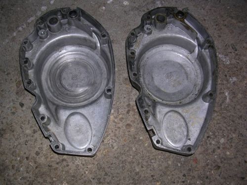

Voila une photo de mon carter cassé et l'autre de chez Magny-moto
A gauche le cassé et à droite le pas cassé !!

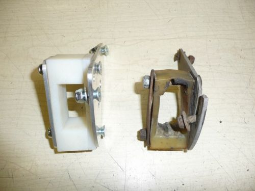

Une autre photo du guide-chaine, le nouveau que j'ai fabriqué cette semaine et l'ancien:
Pas trop brillant ???

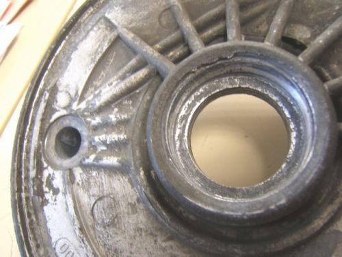

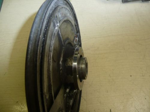

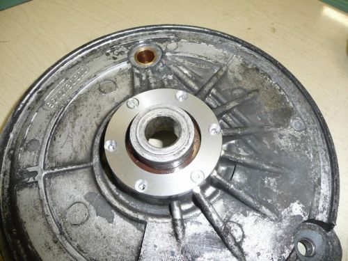

Et une autre du tambour AR.
Avant :
Aprés :
Supression du circlips pour une entretoise vissé qui tient le roulement 6005 (neuf). Bague en bronze (autolubrifiant) sur l'axe des machoires de tambour AR.
Avant :
Aprés :

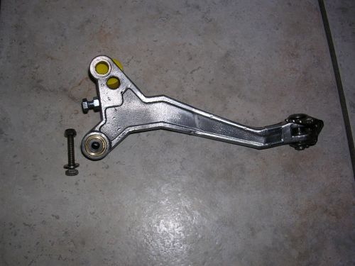

Aprés le tambour, la pédale de frein :
- ajout d'une bague sur l'axe pour supprimer le jeu.
- réalisation d'un axe pour l'embout repliable
bravo!! du travail soigné....si toute la moto est faite comme ça, ça va faire une belle restau....
Ben j'y travaille....lol. L'embout de la pédale avait tellement de jeu que le ressort ne servait plus à rien. Alors que là, il a retrouvé sa fonction première :P
