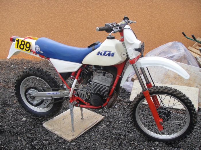

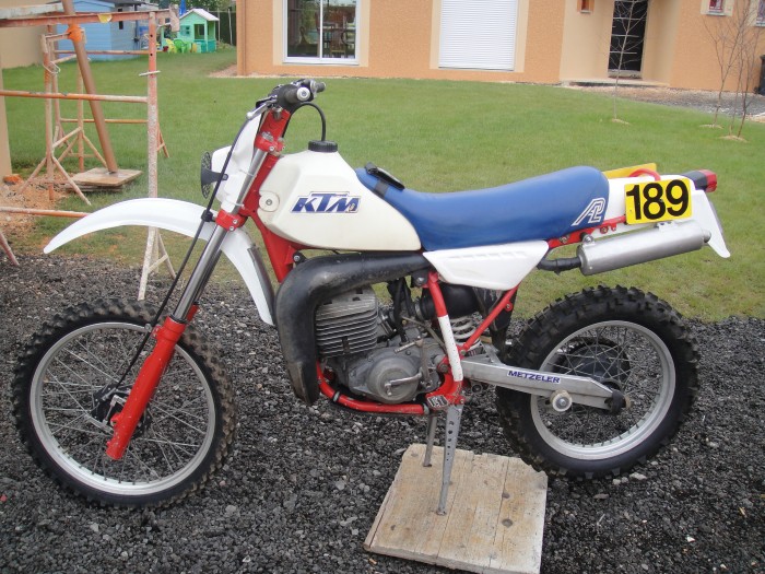

avec un peu de retard je met des photos
la 240 avec laquelle je roule, les numeros etaient pret pour villebret mais avec le decalage de la date je ne peu plus y aller :cry:

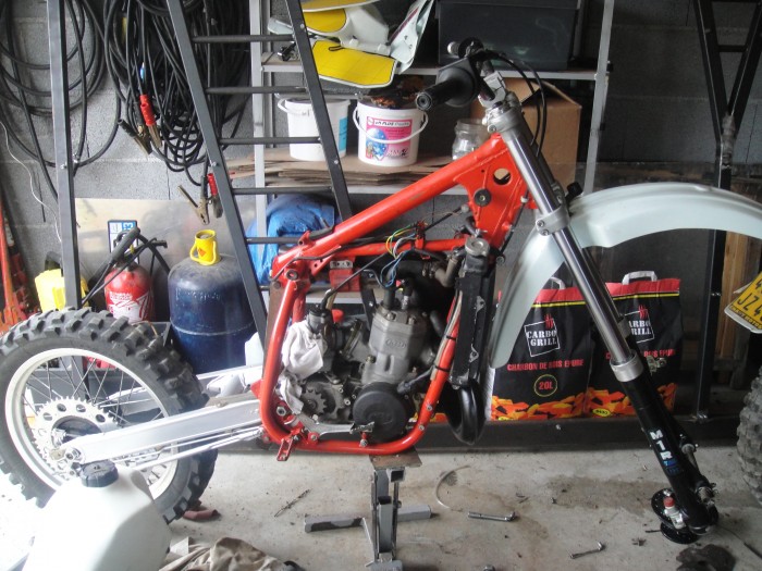

et la 240 gs de 85 qui est preparation il me manque l'amortisseur a refaire et les caches poussieres de la fourche
elle devrait rouler a auroux
est ce que quelqu'un saurait la quantite d'huile qu'il faut pour la fourche??
