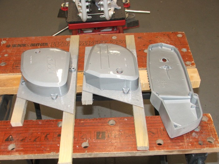

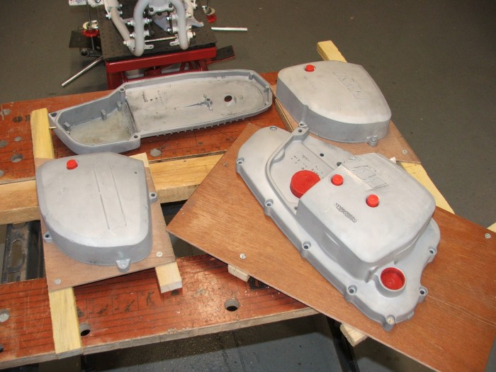

La suite peinture des carters
Un bon coup de sablage après un passage au décapant peinture (car elle tient la bourique de peinture d'origine)
Restauration 560 ROTAX de 1985
Un coup d'EAF 2092 de chez Reston en gris argent (un peu bête le peintre il aurait pu prendre directement du noir) coté intérieur et extérieur pour neutraliser les réactions avec le magnésiun.

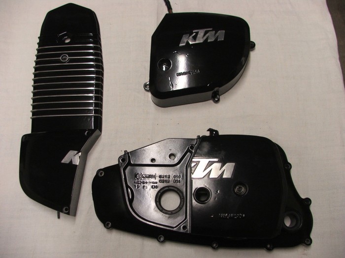

Puis un coup de noir du kit voir plus haut et ponçage des sigles KTM et des arrêtes du carter de courroie de distribution.
Le remontage est en cours mais difficile de trouver les embouts de clé dynamométrique pour serrer la culasse au couple, cela devrait s'arranger demain
A PLUS

RAAAAHHH  😍  jôlibôôô  👍  👍  👍  👍
37 ans2323 messages 2222 images
Posté le 18-06-2013, à 23:43
bien joué belle peinture ses tous neuf  😂

Non ce n'est pas l'EAF 2092, c'est le Kit ou il y a 2 sortes de peinture du KPM 6000 THT pour le cylindre et la culasse pour les refroidissement à air et du KPM 6000 base pour les carters du bas moteu,  mais j'ai passé de l'EAF 2092 comme apprêt sur les caters , car sur une autre restau le KPM 6000 base à réagit au contact du magnesium.

Sur mes carters de la 240 je n'ai pas mis de sous couche et la peinture est devenu toute granuleuse comme si elle avait frissé, tu peux contacter le chimiste de chez Restom il pourra mieux t'expliquer.
