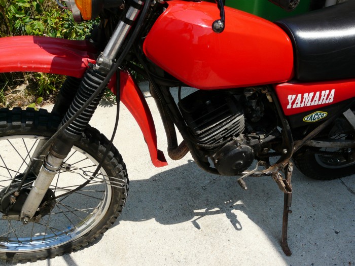

Ayéééé elle est à la maison  😂   😂   😂  Je rempile chez yam  😀  Grâce à l'ami Patrick cette ch'tite DTMX a fini dans mon garage   😍  Plus de photos demain  😎
C'est une excellente base de restauration, complète et historique connu. J'ai déjà la plupart des pièces nécessaires
dont la totalité des joints moteurs . Va y avoir du taf  🙂

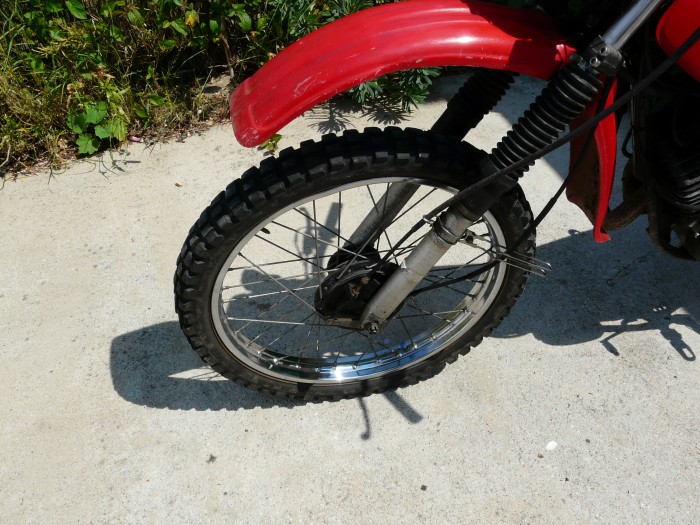

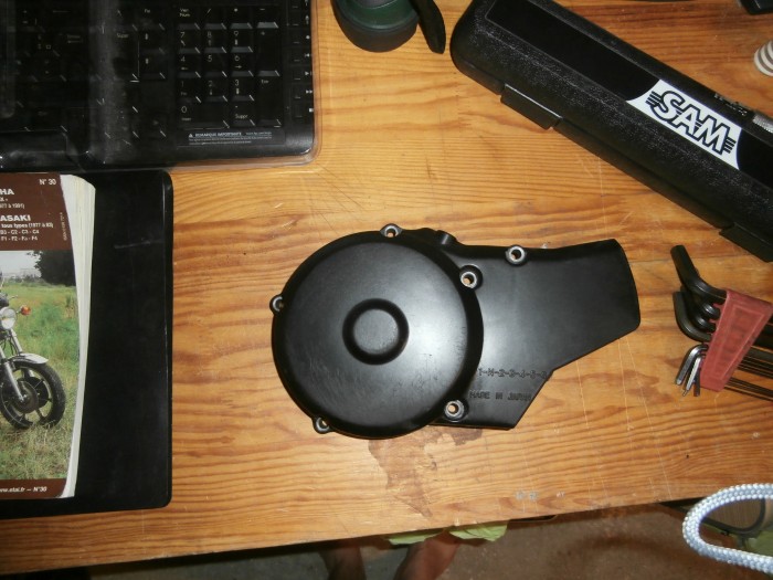

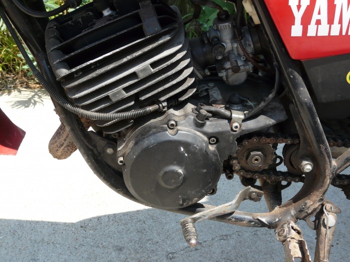

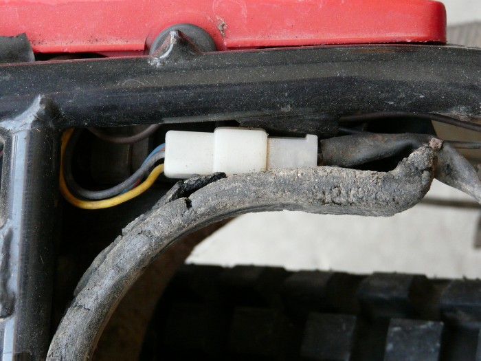

Bon j'ai commencé à démonter la mob.
Il y avait bien une batterie mais vu la gueule des éléments elle va direct à la benne  😂
Le GB avant avait été repeint, ainsi que les caches latéraux lors de la restauration précédante. vu qu'ils sont teinté rouge dans la masse et que c'est la couleur du réservoir dont la peinture correcte va être conservée juste lustrée, je vais passer les platiques au V33 décapant et les rénover méthode Canari  🙂

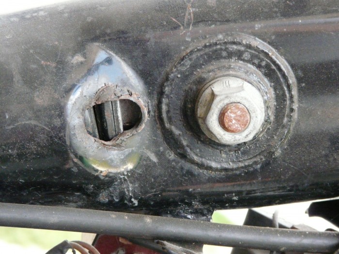

La moto avait été réhaussée en utilisant la technique du trou de fixation d'amorto fait plus bas dans le cadre... A l'usage le trou s'est ovalisé  :(  L'amorto est aujourd'hui dans sa position initiale, je vais chercher une cale de 27mm afin de réhausser plus efficacement et en épargnant le cadre  🙂

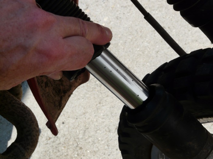

L'ensemble de la moto est en assez bon état mais à souffert de n'être pas utilisé et  entretenu. Les tubes de fourches seront changés car piqués et les queqlues éléments commme le joint de GB sous la selle et le carter d'allumage remplacés par du neuf  😀

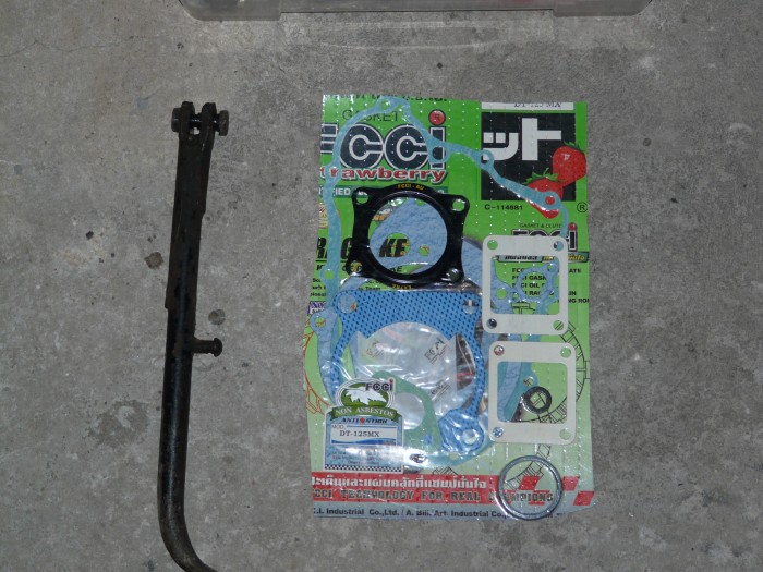

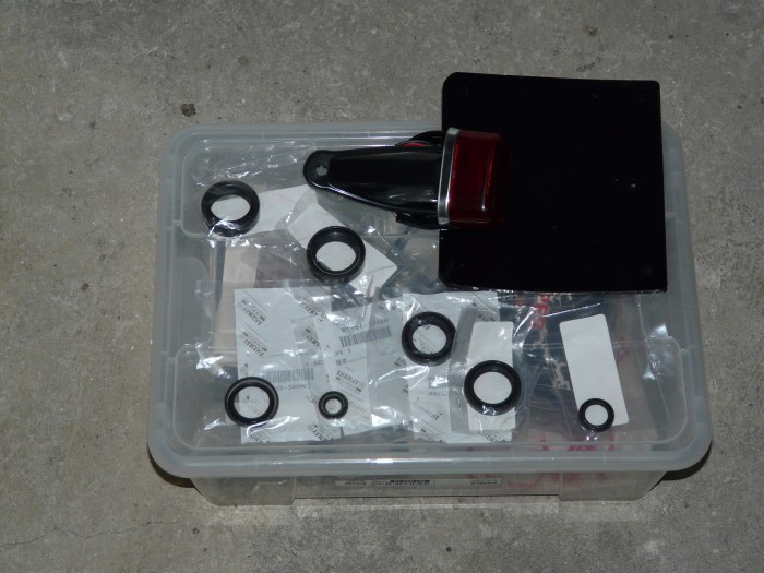

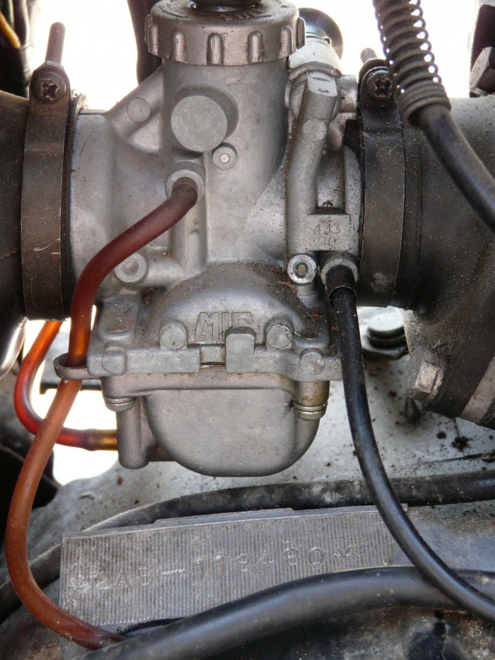

Le carbu est un Mikuni de 22, il sera remplacé par un 24  (je me mets en quêts de ce carbu si vous en voyez un à tarif correct prévenez moi.
Sinon j'ai les joints + spis nécessaire à la révision du moteur, ainsi qu'une béquille, et un feu des modèles 79 ( façon T)Y que je préfère à l'horrible chose ornant les modèles 1980.+ une selle raide neuve.
Bon j'arrête pour aujourd'hui.
La suite plus tard  😎
