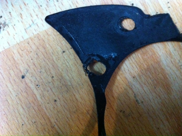

J'ai eu le tour sur un bloc yamaha...persuadé d'avoir bien remonté le joint de demi carters, je n'ai pas voulu ré-ouvrir, mais ayant exploré toutes les autres piste, j'ai été contraint de le faire quand même...bingo!!! à mi-hauteur du carter pompe, le joint a été "entrainé" par une des vis au fond du filetage et s'est déchiré au serrage d'où passage d'huile et fumée bleue....
donc...peut être vas tu être obligé d'y repasser... :cry:

Posté le 01-08-2013, à 16:49
Ca y est j'ai trouvé ! Merci du tuyau de ENDUROVINTAGE , c'était bel et bien le joint de carter principal qui s'était déchiré au niveau d'une vis ! J'ai réussi a ouvrir un demi carter sans démonter tout le coté embrayage , les vis étant toute du même coté .
J'ai tout fais en trois heures montre en main !
En tous cas , merci a tous de vos réponses !
