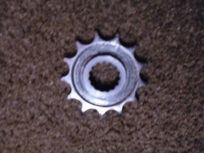

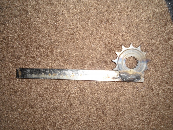

Bon soit sa sera metode chiffon que je voulée eviter
sinom j'ai garder mon ancien pignon de sorti de boite je vais men servir pour crée un outil^^
je souderais sa demain au boulot
ses la belle clée a disque de démontage de noix qui vien de me faire tilt

et j'ai fini ma clef de compéte pour mon embrayage
