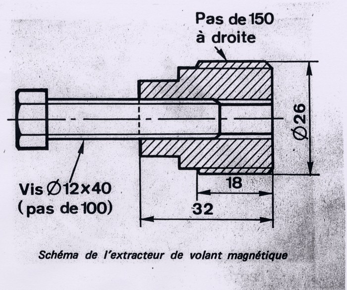

Question pour spécialistes: quel est le diamètre et le pas de l'arrache volant nécessaire pour arracher le volant d'origine de cette bécane?
Posté le 02-09-2013, à 22:42
et voualaaaa!!! 😂
Allumage Motoplat 125 MC80 1979
Posté le 03-09-2013, à 07:07
Ah ben là ça c'est une réponse complète ! Merci beaucoup !
