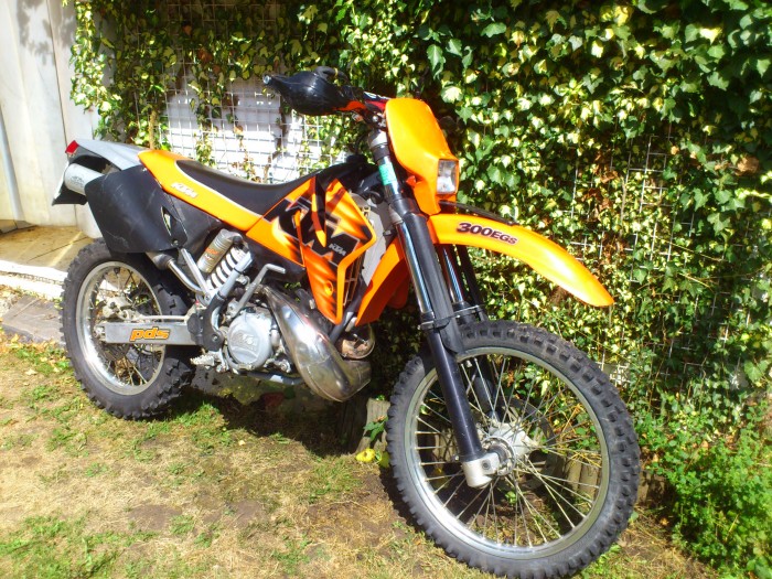

Slt tous le monde voila je vai acheter un 300 egs de 98 . J aurai aimé avoir votre avis , la moto a 4000 bornes tres propre

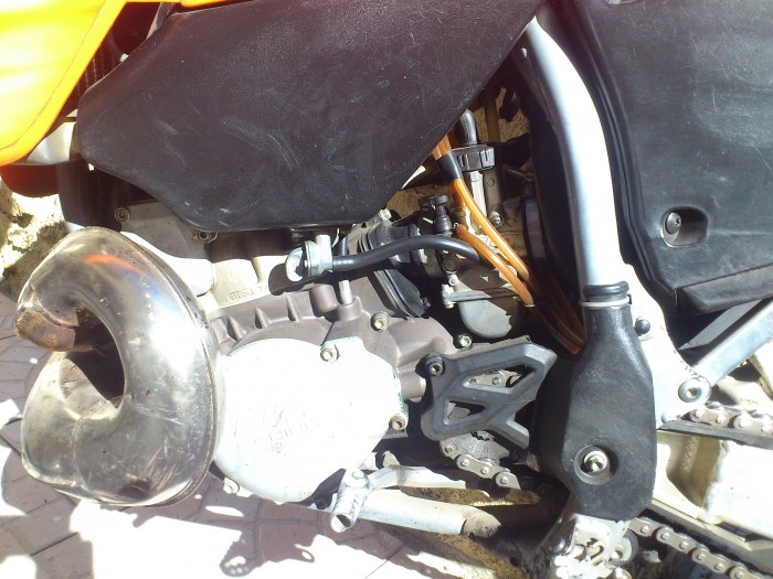

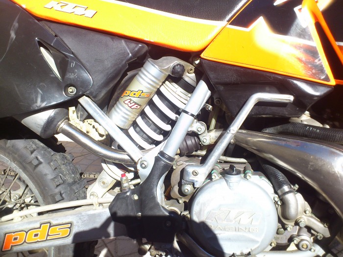

Sur ce modèle, faut surveiller la rotule du Pds (située sur le bras oscillant, attention, ne pas la graisser mais après chaque roulage, nettoyage et chasser l'humidité avec du WD 40.
98, c'était les premiers modèles équipés du Pds et bcps d"évolutions chez Kt.
Ensuite, j'en profiterai pour regarder tous les roulements, colonne de direction, roues & bras oscillant.
Voir l'état du filtre à air (si soigné).

Pis 1 ptit coup d'oeil en dessous du cadre, si les tubes ont pas été touchés et aussi le patin de bras oscillant (on a tendance à l'oublier celui-là mais si usure prématuré du patin, la chaine comme à entamer le bras  :(

Le cadre et nikel le mec qui l as fait que des balade en forêt met c est pas le premier proprio d apres lui tous est d origine sur la moto y a meme un retro

En effet, pour 98, Kit déco d'origine apparemment, pareil pour la house de selle (sur les photos) usures au niveau des plis, normal pour un modèle qui commence à dater, le pot aussi a l'air de n'avoir pas trop souffert, ça parait correct tout ça   😀
