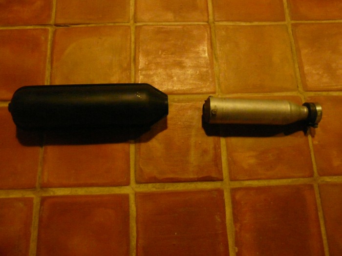

voila les photos le présilencieux va bien sur le pot mais pour raccorder le présilencieux au silencieux , mystère...
recherche de pièces pour 125 gs 1980
sinon diam d'entrée et de sortie du presilencieux 2.3 cm
pour le silencieux 2.5 cm

Posté le 17-10-2013, à 22:16
normalement le silencieux alu vient sur le tube de pot, j'voulais pas dire le tube dans le silencieux, sans manchon quoi
c'est ce qui me fait dire que c'est un 250 car tube du pot plus gros donc silencieux aussi
et le lafranconi par dessus le silencieux alu 125

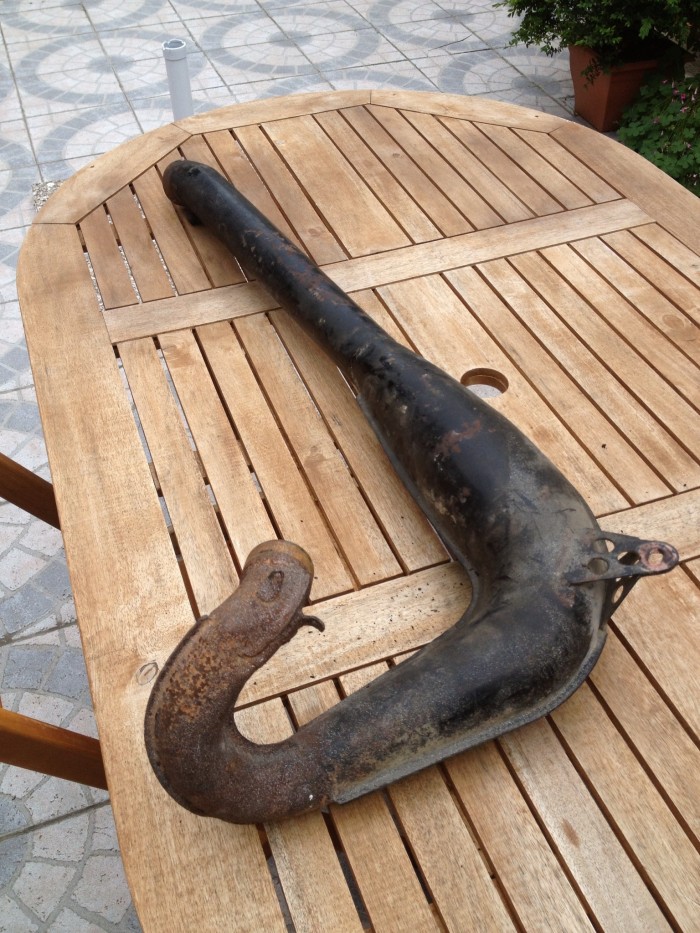

Regardes ça si ça t'intéresses,  j'ai un échappement de 125GS 1980 en très bon état
Il a été microbillé et peint en noir haute Température, il te reste plus qu'à  monter le joli silencieux de Martin.

47 ans5656 messages 1010 images
Posté le 19-10-2013, à 18:21
vu la photo est le diamétre du silencieux (2.5 cm) je pense pas que ca va coller ....

Posté le 24-10-2013, à 10:09
oui, tube de pot ø 26mm, le silencieux alu vient dessus (pas de manchon)
et le Lafranconi vient sur le silencieux alu ø 60mm
