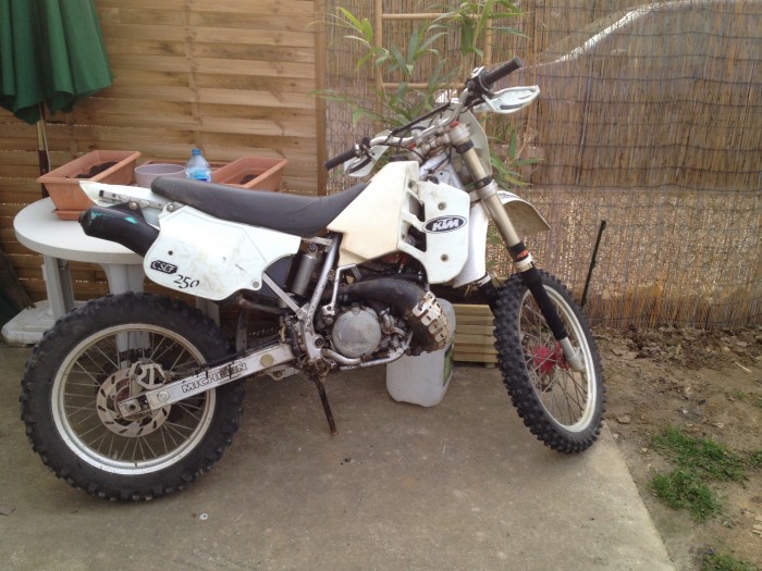

38 ans3232 messages 1313 images
Posté le 01-04-2014, à 20:49
Une petite photo de ta machine ? J'ai également une 300 de 1991. J'suis un fana de ce modèle là ^^
Moto(s) : KTM 125 SX 2003 / 350 SxF 2011 / 300 GS 1991
41 ans1111 messages 22 images
Posté le 01-04-2014, à 21:34
Ktm 250 GS 1991 : Problème ralenti très élevé !
Moto(s) : 250 gs 1991
Posté le 01-04-2014, à 22:38
Ah super! Tu vas la remettre d'origine ?
