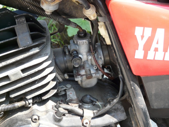

Bon, Chatelus avec la DTMX c'est pad encore fait  🤬  pépère a failli perdre sa zenitude  :/
pas moyen de regler la carburation.  La mob démarre au starter puis aussitôt se cale entre 4 er 5000 trs... on contrôle,  le pointeau neuf doit pas etre ok car ça pisse l'essence par le trop plein de cuve  🤬 j'ai essayé en remettant un gp de 130, pareilou presque.... en attendant  un peu elle fini pas se stabiliser au bon niveau de ralenti. Mais toute action sur la poignée et ca monte dans les tours et ce ne redescend que très lentement.  Pas moyen de changer le gicleur de ralenti il est foiré  :cry: je sens que je vais être bon pour un carbu.... Bon sinon si vous avez des idées de reglage je suis tout ouïe
moteur d'origine 1980 pot vidé boite a air ajourée gp 130 gr 22,5 (normalement)
Posté le 17-05-2014, à 16:53
Fred, commence par le début!!  :/
Commande de qaz au top! fluide et retour à tous les coups.
Pointeau qui ferme et niveau de cuve!
Après, tu pourras t'essayer à régler!  😉
Posté le 17-05-2014, à 16:57
Points 1 et 3 ok.... 2 je ne pense pas car ca pisse par le trop plein des que j'ouvre le robinet... j'ai changé le pointeau sans effet... je pense changer le carbu  smiley09
Posté le 17-05-2014, à 18:10
Ça coute quoi de REvérifier le montage et le fonctionnement correct du pointeau et flotteur?  🤔
Posté le 17-05-2014, à 19:57
bah c'est étrange, il pissait pas le carbu quand t'es venu la chercher. T'as pas une prise d'air au niveau carbu? ou trop d'air arrivant de la boite à air ouverte?
Posté le 17-05-2014, à 20:00
On en causait cet aprèm, je pensais au chapeau de carbu...
Posté le 17-05-2014, à 20:13
Bah delain après midi rerereredemontage du carbu pis pus on essaie a nouveau....
Posté le 17-05-2014, à 20:15
Pouvais pas pisser le carbu, le tuyau de trop plein faisait une boucle et remontait au dessus du niveau de cuve.... tof a venir. ..
Posté le 17-05-2014, à 20:29
C'est l'heure de l'apéro?!  🤔
Dyslexie éthylique?   🤭   😄  😄
Posté le 17-05-2014, à 20:50
correction faites   😂 avec le pc c'est mieux que sur le smartphone  ;) et oui j’étais à l'apéro, mais pas quand même dans un état second ;)

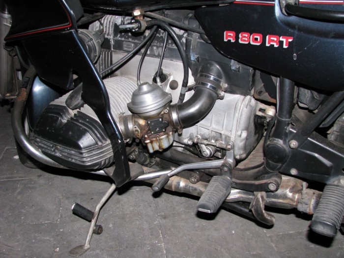

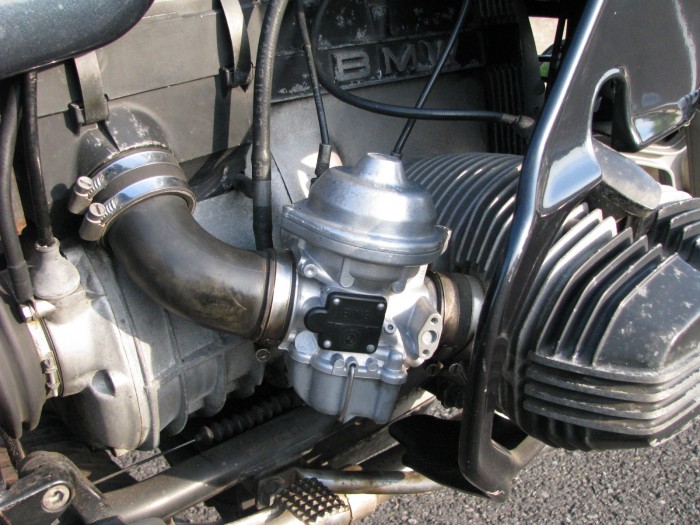

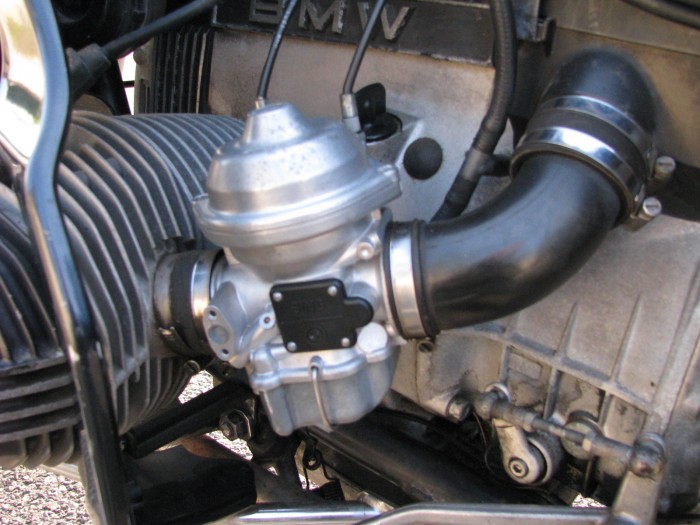

bon, sinon, moi, je viens de me faire 60 bornes avec Annick et le Flat...top sympa!!! coupleux, agréable, souple, ça prend 165/170 a deux sans un souffle d'air dans le museau mais le régime de croisière qui va bien sur grande route à 4 voies, c'est 120/140 et là, c'est royal!!! très plaisant à 90/100 sur nationale, on papote sagement à l'abri derrière le pare brise...
aujourd'hui restauration COMPLETE des carbus, joints, membranes, pointeaux, passage aux ultrasons et microbillage. ça ronrone paisible à 850 tours de ralenti. Reste à faire une bonne synchro carbu car elle "boite" un peu à mi gaz. sans doute un des carbus qui ouvre un poil avant l'autre.

avant/après

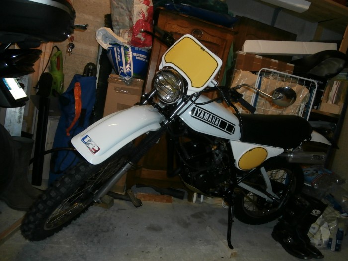

Bon allez une petite photo de la DTMX avec sa "tenue" enduro" : de belles plaques latérales ACSUD, une petite plaque n° avant "maison" le tout bien décoré par les autocollants de notre ami Planplan  👍  toujours la qualité irréprochable Vintage stickers et sur mesure s'il vous plait  😘   👍  ... Bon photo indoor cause météo de merde et Mimix en attente d'un nouveau carbu...
Posté le 20-05-2014, à 18:47
putain qu'elle est belle!!! ❤️
Posté le 22-05-2014, à 08:16
Bravo Fred , superbe  👍  👍  👍  👍
Posté le 22-05-2014, à 09:16
Posté le 22-05-2014, à 15:10
Merciiii  😘 je l'aime cette mob 😍
