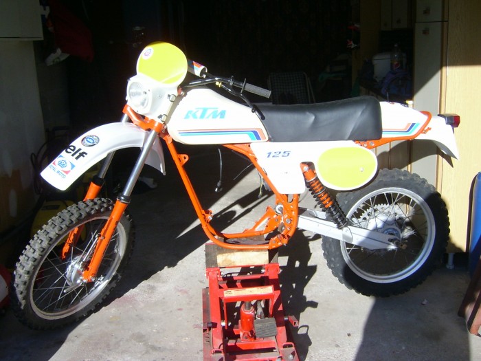

bonjour a tous cette année je me suis lançé dans la restauration d un 125 RV 1980. Arrivée aux finitions j'ai deux problémes. Le premier va être résolu j'ai acheté une ligne echappement compléte mais je n'avais pas vu que c 'était un pot de bridage. Avant que l'amie Gérard me diagnostique le probléme j'ai bien galéré (reglage carbu impossible moto qui ne prends pas ses tours et pour cause.....) Bon le but de mon message n'est pas la mais plutôt sur un soucis d 'allumage motoplat. Sur cette machine bien "destroye" son proprietaire l avait bidouillé et le rotor avait été "réparé par 4 vis centrale. Ayant retrouvé un rotor en bon état je décide le le monter. Mon probléme bien qu'il soit positionné comme celui qui était sur la machine la vis inversée centrale ne rentre pas complétement dans le pas de vis (remarquez l'autre n'on plus mais quand même plus). En regardant les references sur les rotors celui qui était sur la machine est 9600162-1 FV (ref 51806) et celui que j'ai monté 9600162-1 CO pas de ref visible. Pensez vous que cela peut poser probléme. Merci pour votre aide rapide j'espére courir dimanche a champagnat. Petite photo de la moto jointe

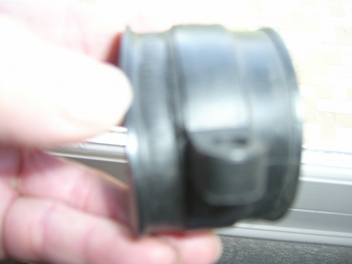

J'ai trouvé la cause de mes soucis. Pour moi une rv avec moteur neuf et toutes pièces carbu changées sa doit ronronner de façon linéaires or je rappelle dimanche j'avais un moteur façon fantic et surtout aucune reprises. J'ai donc démonté premiérement le pot que j'avais récupéré le samedi en échange de celui d'homologation. Premiére surprise le tube de fuite était a demi bouché par calamine. Deuxiéme cause de se disfonctionnement moteur (la plus importante je pense) , la pipe d'admission fendue en dessous d'un collier (voir photo). Je pense q'aprés changement et de fait reprise des réglages carbu (j'avais du mettre l'aiguille au premier cran pour appauvrir au maxi pour avoir un sembant de fonctionnement) cela devrait fonctionner. Moralité quand on restaure même ce qui parait bon il faut changer......

bien vu!! et dis moi, c'est quoi cette pipe admission avec une sorte d'excroissance au milieu?? c'est pas une origine ça!!

bonjour a toi le manchon d'admission était sur la moto lors de sa récuperation et franchement il paraissait neuf, comme quoi.....

Posté le 22-05-2014, à 08:41
ah ok, mais c'est vrai que pour m'être déjà fait "avoir" avec un manchon fendu, maintenant je le démonte systématiquement lors de la restau et je le tords dans tous les sens pour déceler une coupure éventuelle
