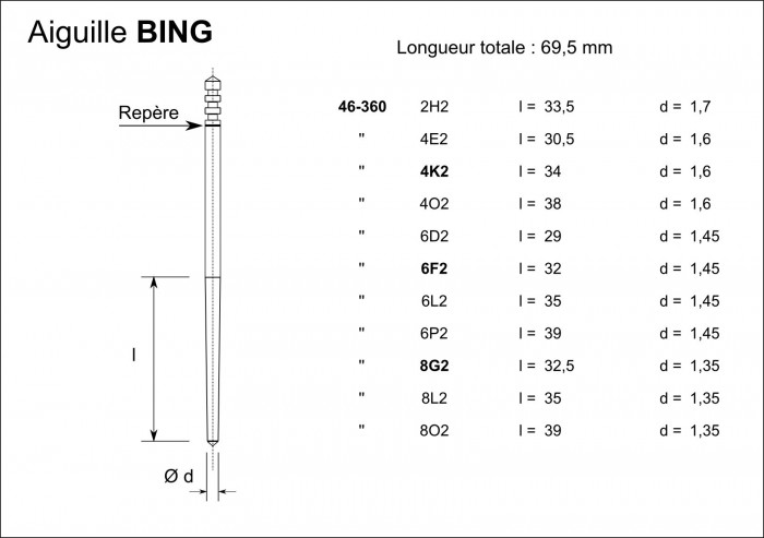

bonjour a tous
je reactive le truc car je dois commander des pieces chez martin et aimerais prendre l’équipement pour remonter le BING 54/38/107
- le puit d'aiguille est un 280
- l'aiguille dont le marquage est usé doit etre une 4K2 comme GS600 me l'a ecrit
- le gicleur ralenti est un 45 (est ce bien la valeur d'origine préconisée?)
- le principal est un 185 (est ce bien la valeur d'origine préconisée?)
Est ce qu'on en reste la ?
Posté le 13-09-2014, à 20:03
pas mieux, c'est le montage d'origine... 👍
185 ou 175 selon l'altitude, mais au niveau mer 185 c'est bien

Bizarre bizarre , je viens de recevoir les. Pièces de chez Martin pour reconditionner mon Bing 54/38 qui vient de chez Michel et surprise l'aiguille est plus courte et il y a 4 crans....
Moi j'y comprend plus rien 🤔

pourtant, la 4K2 et ses copines du crobard ont bien 3 crans  😳
J'ai passé la commande aujourd'hui, je te dirai quand je recevrai les pieces

Posté le 19-09-2014, à 07:34
Salut Redsun
Voici ce que j'ai reçu de chez Martin,
A gauche l'aiguille neuve 4K2 mais avec 4 crans.
A droite l'aiguille montée sur le carbu gravée K2 avec 3 crans et longueur 71,5.
restauration 240 MC GS 80  pour redsun
