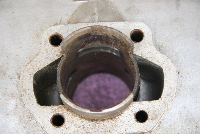

Fantic 125 RCKS 1975 à 1978.

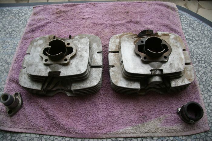

En plus, il y a une grosse probabilité que ce soit le cylindre bridé qui était vendu d'origine avec la moto et qui était déposé par le concessionnaire pour monter le kit full power.
Voilà les 2 cylindres de la mienne :
restauration 125 KTM gs de 1975

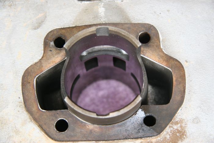

Facile à reconnaître en regardant les transferts.
Cylindre bridé :
Cylindre kit :

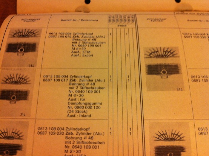

un extrait

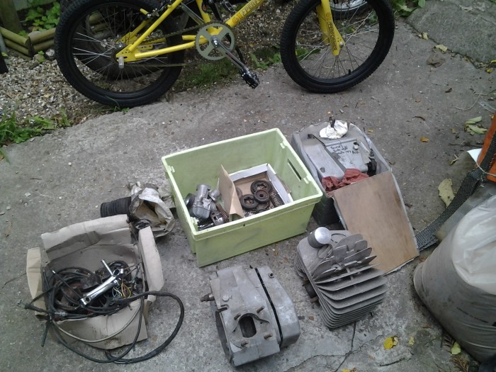

Posté le 22-07-2014, à 13:07
Quelques photos du bric a brac , enfin du moulin démonté  😎
