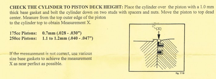

De mon côté c'est pareil, j'avais donné la tolerance du réalésage indiquée sur la doc du piston (Wiseco 1ère cote) acheté chez KTMKlassiker. Ce piston 54 a été retouché suivant les indications de Martin pour devenir compatible en 542
Pour le vilebrequin, il est de retour à l'atelier qui l'avait assemblé, pour un contrôle général, mais actuellement ce sont les congés et je n'ai aucune nouvelle...
Posté le 05-08-2014, à 13:49
avec le Wiseco ancienne génération faut augmenter la cote X car le dôme du piston n'est pas rectifié
donc il dépasse légèrement
mais c'est précisé dans la boite
phil as tu reçu un nouveau ou un ancien ? je ne me souviens plus
et Loic, chez Bihr ils t'ont fournit quoi ?
65 ans378378 messages 152152 images
Posté le 05-08-2014, à 14:54
Je ne sais pas si c'est l'ancienne ou la nouvelle génération de piston que j'ai eu. Je vérifie ce soir, mais de mémoire le dôme du piston n'est pas rectifié
Posté le 05-08-2014, à 17:38
Martin a été bien inspiré de parler de cette valeur de cote X en fonction du piston. Effectivement, je viens de vérifier sur la doc Wiseco
une de plus!!! ktm 250 gs pl 1983
1.1 à 1.2 mm alors que la revue technique préconise 0.3 à 0.4 mm...
J'ai bien consulté les valeurs de jeux pour le réalésage, mais je n'ai pas été vigilant sur le document complet : comme quoi il faut toujours lire l'énoncé en entier avant de commencer l'exercice !
Je soupçonne que mes soucis de cage à aiguilles viennent de là
Posté le 05-08-2014, à 17:41
oui t'as bien un Wiseco Old style
ah merde, désormais faut que je prévienne
et Loic à un technium, qui apriori ne serait pas identique non plus au niveau bombage du dôme...
Posté le 05-08-2014, à 17:43
bin oué....tellement élémentaire que ça aurait même dû être évoqué avant...quand on a parlé de cote X
