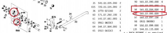

Pour tes cages de biellettes, il faut prendre la cote du logement, celle de l'axe qui vient dedans et la largeur et avec ça tu regardes chez ceux qui vendent du roulement.
Posté le 13-03-2014, à 15:49
ou prendre la rèf de la part list : 565.03.095.000 --> ktmklassiker.fr/boutique-catalogue?page=sh...
si c'est bien ça que tu cherches !
sinon c'est celle là : 565.03.094.000
