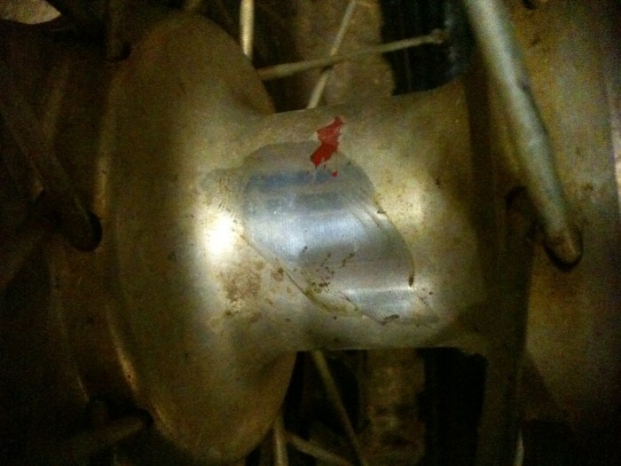

Bonsoir à tous, qu utilisez vous comme produit pour que la moto soit nickel et brille une fois le karcher passé?
Il reste toujours une pellicule terne sur les plastiques et autocollant ainsi que sur l Alu qui deviens marron, colloré par la terre.

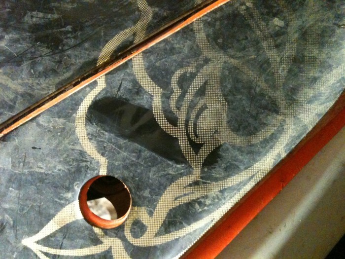

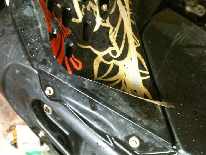

Ah oui aussi, quel colle utiliser pour recoller les kit déco qui se décolle?

C est un petit karcher, 60 bars Max, c est un sport de faire les rayons, les moyeux....à la brosse!
Une fois j ai passer un chiffon imbibé d acide chloridrique, ça a nettoyé nickel les traces blanche de calcaire et de terre mais bon c est corrosif quand même donc peut être à proscrir je pense

pour éviter aux eaux calcaires de déposer les traces blanches, j'ai testé avec succès, les produits que l'on utilise pour nettoyer les douches et sanitaires. on pulvérise et on rince au jet pas trop puissant (pour pas retirer le bénéfice du produit).

Et pour de la bonne colle qui adhère sur les plastique lisse, quelqu un à retour la dessus?

Perso , je les recolle a la colle uhu ou dans le genre , plutot gel pour que ca coule pas et mieux avec le petit pinceau integre au bouchon pour poser precisement jusqu au bord sans depasser car sinon ca se redecolle . Le truc c est de bien nettoyer avant les surfaces a recoller car c est en general plein de mouisse , je le fais au liquide a vitre , pas trop agressif et qui s evapore bien.
Ca tient pas mal mais y a toujours un petit coin a recoller entre 2 sorties. Il faut prendre le truc des le depart .

Autre truc pour recoller les partie de deco qui se décolle: le double face pour moquette
Soulever la partie non adhérente nettoyer avec de l acétone puis coller votre double face de façon large enlever le film de protection de la deuxième face et rabatte la partie de l autocollant à recoller
Faire les contours avec un citer pour éliminer le double face qui déborde
En principe avec un double face de bonne facture ça tien indéfiniment
