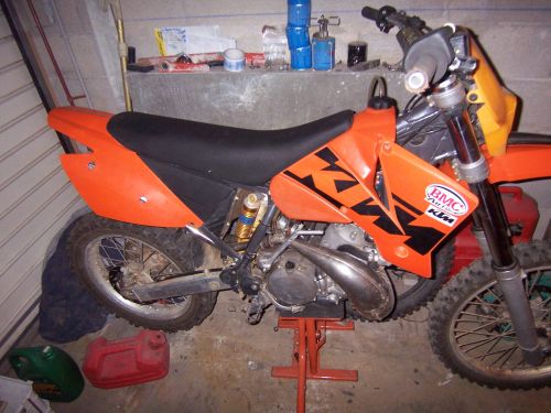

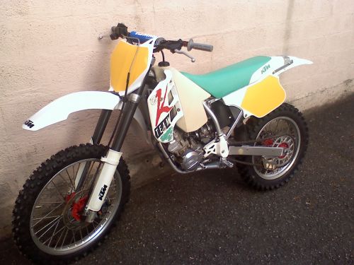

#image2#voici mon 300 de 97 relooké en 2007#image1#
les modifs ne sont pas enormes
quelques percages et une patte souder pour la monocoques

jeanphi14 a écrit :voici mon 300 de 97 relooké en 2007
salut
je serais interessé par ton montage j'ai un 300 de 95
si tu pourrais nous faire un topo sur les modif a faire
merci
bonsoir
tout d'abord acheter un reservoir + selle + mono coque de l'année 2003(sx) 125 ou 250 c les meme
ensuite pour le reservoir il faut percer le cadre(la poutre) et tarauder le trou
pour la monocoque
souder une patte sur la traverse du cadre arriere au niveau de la boite à air p
percer un trou de chaque cote de la boucle pour fixer la monocoque
couper une partie de la boucle jusqu'a laisser environ 5 cm de la fixation du silencieux
voila l'ensemble s'installe assez facilement et surtout remet la becane au gout du jour sans modif particuliere d'autant plus que l'on peut remettre les anciens carrenages
je pense avoir tout dit
sinon n'hesitez pas c'est avec plaisir

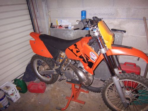

#image2#
#image3#
Bon, c'est vrai c était "porte ouverte" car j'avais à bricoler une voiture dans le garage, donc oblige, on sort les meules !

Bonsoir j'ai une 300 exc de 1994 et je voudrais faire la même chose que la votre un relooking. Les plastique que vous avez montez vienne de quelle année. 🙂
Thierry de toulouseMoto(s) : ktm 300 exc 1994
jeanphi14 a écrit :bonsoir
en lisant bien on peut découvrir que des plastiques de 2003 sont utilisés...
OK merci pour linfo
Monocoque c est plutôt 2004
Moto(s) : ktm 300 exc 2020
Sa se monte sur mon cadre
Aucune idée, a mon avis il faudra que tu fabrique des pattes de fixation
Je pense avoir trouver des plastiques en adaptable année 1998. Si c'est bon je posterais des photos une fois fini.
