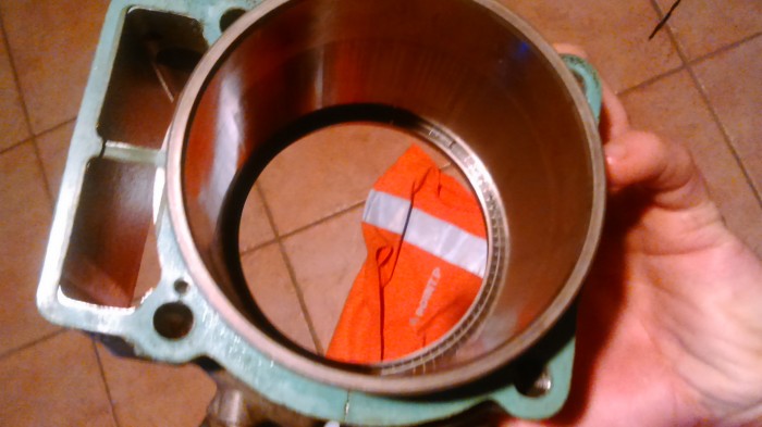

voilà le
cylindre du 450, il y a 4 de jeu aux segments haut et bas
De plus oui mon piston était aussi propre que lorsque j'ai ouvert. Je ne l'ai pas nettoyer, me conseillez vous de changer ou puis-je remonter tel quel?

désolé pour la qualité de la photo ,le cylindre d'origine n'a pas une rayure ,par contre celui du 525 sxf n'est pas à la même cote que le piston , on y voit le jour à travers ,je me demande comment j'ai pu déjà rouler 20h avec ce moteur et un jeu pareil.
POUR LES SOUPAPES ,il n'y a pas de jeu et oui c'est byzarre que le piston sorte aussi propre sans la moindre calamine, demain je met le reste des photos

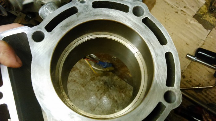

Posté le 15-01-2015, à 21:02
adaptation d'un moteur de 525 sxf de 2003 sur un 450 exc de 2005
Moto(s) : 450 exc 05 avec moteur du 525 sxf 03

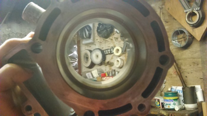

Posté le 15-01-2015, à 21:05
Voilà le cylindre du 525sxf et piston lui est un prox

tes segments, selon les photos, ne présentent pas un jeu à la coupe qui pourrait laisser croire qu'ils sont rincés.
c'est plutôt un bon point.
maintenant si le piston, qui semble très récent quand même (absence de calamine, présence du revêtement graphité sur la jupe) n'est pas appairé au cylindre, ton moteur ne peut pas marcher ou mal.
il faut faire mesurer précisément le cylindre et le piston et voir si le couple est viable.
