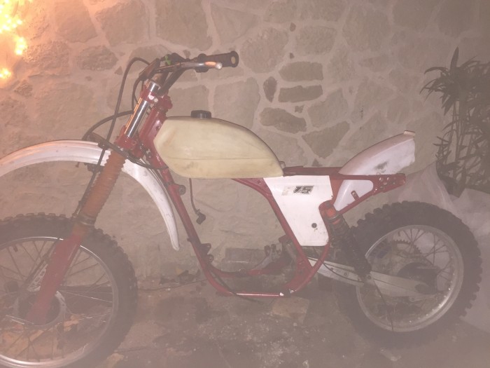

Posté le 22-01-2015, à 20:56
Bonsoir  🤭
Suite à vos avis et conseils je me lance dans la restauration de ma 175 gs
Problème (ou bêtise ) kick
Je vais essayé de mettre des photos de l'évolution de temps en temps  🙂
Pour se soir j'ai sorti le moteur de sont emplacement. Reste plus qu'à faire une commande pour les joints ,roulements ... Et les plastiques car ceux la sont pas en très bonne états .
Moto(s) : Ktm 175 gs 1980
Posté le 22-01-2015, à 21:32
cool!!! on dirait qu'il te manque la boucle arrière du cadre aussi....
Posté le 23-01-2015, à 10:47
Oui tes pastiques ont été scalpés !
