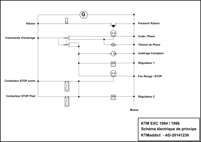

Bon, j'ai chouffé un peu plus en détail ...
Le klaxon n'est pas régulé.
Il y a bien un régulateur dédié au feu stop et l'autre à l'éclairage.
Éclairage éteint, si l'on actionne les freins, le régulateur en bas, à droite, est alimenté et donc régule la tension.
Éclairage, seul en fonctionnement, c'est le régulateur, en haut, à gauche, qui régule la tension.
Toutefois, ils ne sont pas complétement indépendants. 🙄 car un pont se crée lorsque l'éclairage et le feux stop sont alimentés.
S'en suit des symptômes de pannes très variables, en fonction du régul décédé.

Il est possible de modifier le schéma pour n'utiliser qu'un régulateur, mais il sera en permanence alimenté et chauffera d'autant plus si rien est en marche. :/

Merci pour le shéma simplifié
Il n y a qu un seul régulateur, le carré en alu ( sur la première photo)
Au niveau du faisceau, c est on ne peut plus simplifié, il n y a rien !!!!!!!!!!!!!!!!!!!
On va essayer de remettre un coupe contact au guidon ( marron en sortie du CDI, fil non relié actuellement ) et au moins un phare avant voir un feu arrière
Pour les contacteurs de feux STOP, ils sont HS au niveau des commandes, donc c est réglé et le klaxon inexistant....
Comme mon fils a racheté un 360 de 1996 pour pièces, on a le montage ( deuxième photo avec condensateur ) dans les cartons, donc si besoin, on pourra le monter...
