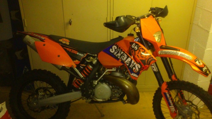

Salut tout le monde,
Après environ 6 ans sans katoche (ma regrettée 125sx de 2005) et après la revente de ma crf 250 et d'un tl1000s (blazé de la route après 2 années de périph parisien pour le boulot), me voilà de retour en 2temps avec une 300 exc six day de 2007  😎  ️
Super moto qui va me permettre de retourner sur les terrains de cross et surtout pouvoir faire de l'enduro en toute liberté, ou presque !
L'objet de mon post est donc que je voudrais pouvoir la passer en "street légal" quand je vais faire de la rando.
Me reste plus que le klaxon à brancher mais je ne sais ou :cry:. J'ai bien 2 câbles coupés ( 1 rouge et 1 rouge et jaune) sur la partie centrale du faisceau proche de la bobine mais je ne suis pas sur de mon coup et ne voudrais pas provoquer un court circuit  🤬
Si quelqu'un à une exc chez lui et aurait l'extrême amabilité de me dire quels sont les bons câbles, je lui en serais très reconnaissant   👍 😀
Au passage, une photo de la bête :
raccordement klaxon ktm 300 exc
Bonne soirée à tous

Merci bien,
Avec le temps qu'il fait, j'ai bien eu le temps de tout contrôler (piston cylindre nickel) et j'en ai profité pour changer les spy de psb et de sélecteur qui "fuitaient" un peu. J'en ai d'ailleurs bien chié pour celui du sélecteur : il y a très très peu de place entre la cage du spy et l'axe pour chasser le bestiau et j'avais vraiment pas la motivation pour démontrer le carter de boite pour sortir l'axe...🤬... mais bon avec du wd40, des tournevis des cales et beaucoup de patience pour ne pas abimer le logement et l'axe, il a cédé  😡   😎
Elle est prête pour la fin du grand froid  😄

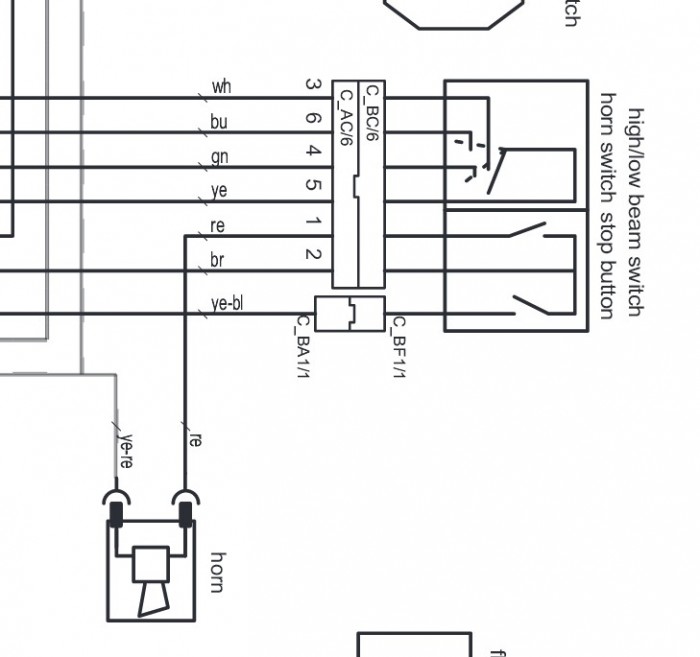

Posté le 05-02-2015, à 13:28
Le schéma est sur le lien suivant:
www.ktm.com/uploads/tx_ktmproduct/techdocs...
C'est bien rouge et jaune/rouge.

Yesss, merci GS-600-XC  👍  👍  👍 je vais pouvoir recabler et tester ça !
J'vous tiens au jus.
Merci encore   🤭

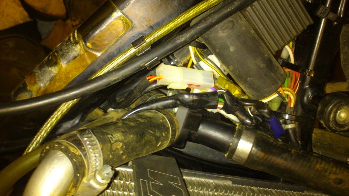

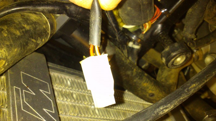

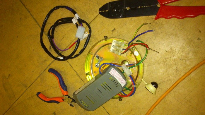

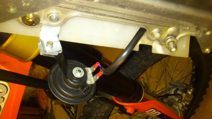

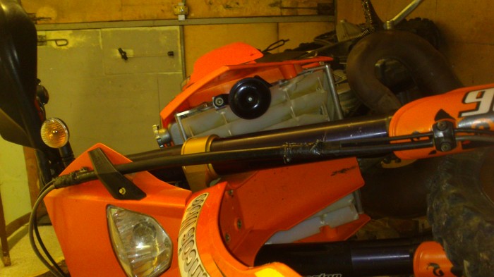

J'ai enfin recablé le klaxon avec des connecteurs de récup et un bout de faisceau qui traînait dans mon bazar, quelques photos :
Et voilà, je teste demain pour laisser les voisins au calme  😴
Merci pour le plan de câblage  👍  et désolé pour l'orientation des photos mais je poste depuis mon téléphone...

Posté le 06-02-2015, à 18:50
Test ok, plus que la plaque et elle est "homologai"  😘  😄
