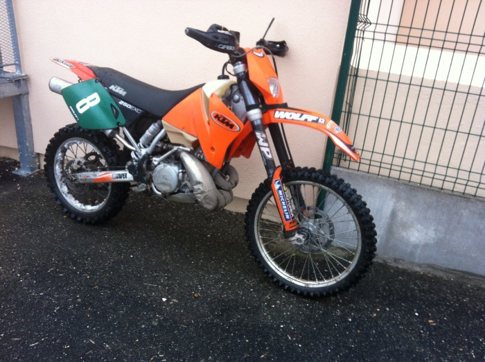

Posté le 06-02-2015, à 21:10
Plastique arrière oui c est pareil, mais les ouïes faut que tu change ton réservoir

Posté le 06-02-2015, à 22:40
C'est diffèrent à partir de 2004 ou 2005 (jusqu'au modèle 2007 comme la mienne) : passage en monocoque pour l'arrière et donc bâti pas compatible (je ne parle même pas du réservoir et des ouïes qui vont avec.
En 2008 nouveau changement, puis en 2012 on efface tout et on recommence  🤬
voir si le bâti avec boite a air (pour les caches latéraux) peu être changé par un des modèle 2005 à 7 ??
pareil, es ce que le réservoir de ces mêmes année passe sur le cadre de la tienne  :(
Faut essayer de trouver quelqu'un sur le net qui aurait fait la modif, si possible bien sur  😎

Posté le 07-02-2015, à 13:53
Les grand changement c est 98, 02, 04, 07,
L arrière est pareil de 98 à 03,
réservoir 98-99 ensuite 00-02 ensuite 03-07,
Les ouïes de 98-02 ensuite 03 à 07.
Mon 525 de 03 j avais changé les ouïes pour pouvoir mettre le kit déco 06.

Je M'appele Jeremy, j'ai 21 ans j'ai débuter en enduro il y a 6 mois environ, Avant je rouler en 125 sx mais suite a une chute de plein face, elle a perdu la vie... Je viens d'un petit village a 30 min de metz.
voila une photo de la bete.
ktm 250 exc de 2002
merci pour vont renseignement. je vais regarder sur le forum17 voir le sujet. j'ai trouver personne traitant ce sujet pourtant il y a plusieurs photo sur le net de ktm de 2002 avec des look bien different, des plastique plus droit.

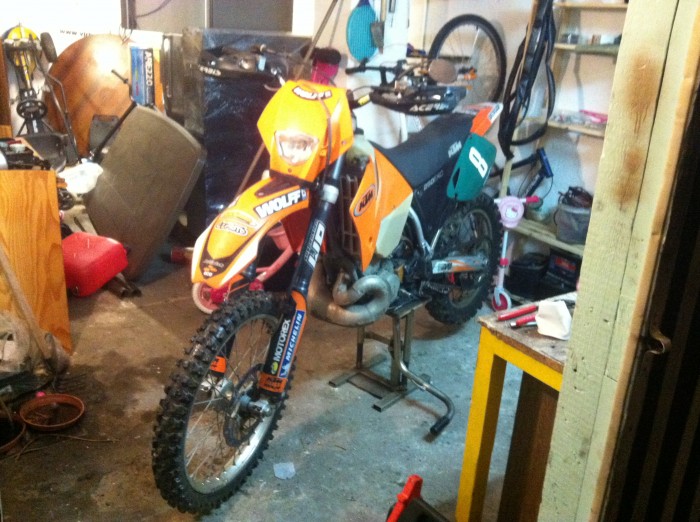

Je me demander aussi si la selle changerai le look, une selle plus droite ou avec une courbe moins arrondi, j'ai trouver des sites ou ils vendent des mousses de selle blackbird en polyuréthane haute-densité elle sont plus épaisses de 2 cm par rapport à la monte d’origine, main plus épaisse voudrai dire plus haut ?
une autre photo
ktm 250 exc de 2002

Posté le 08-02-2015, à 00:13
Oui pour la hauteur de selle, si elle est plus droite forcément tu sera plus haut.
Sinon tu a déjà garde boue avant et plaque phare plus récent que ceux d origine.

Posté le 10-02-2015, à 01:00
Merci pour l'info. Oui je l'ai acheter comme ca. je me disais que si lavant peut etre changer le reste aussi mais visiblement il ni a pas dautre plastique adaptable
