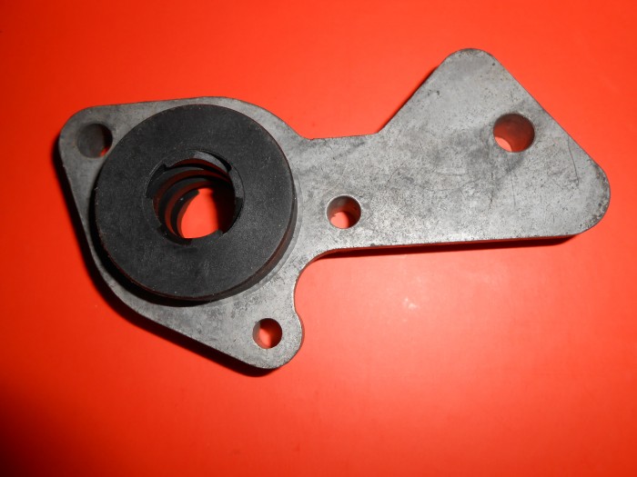

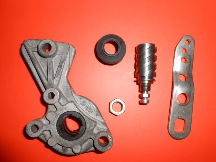

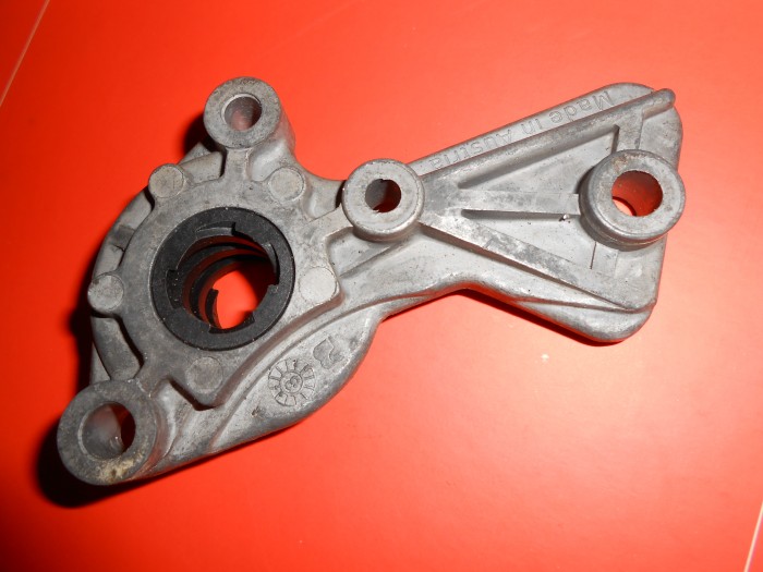

J'ai disponible, en quantité limitée, certains actionneurs d'embrayage du type avec la visser aux quatre principes.
Pièces détachées sont montées sur le modèle de 1983, qui sont également adaptables pour moteurs type 51, 52, 54 et 55 (correspond à la couverture d'allumage en plastique spécifique, disponible), et bien sûr, RV 125 moteurs, LC1, LC2  et sur le 250 de 1981 et 1982.
Ils sont livrés complets avec protection en caoutchouc et tirants, en parfait état.
Avec cela, changer l'embrayage entièrement changement de mode de fonctionnement : essayez-le !
Base de magnésium semble être utilisé, mais c'est le magnésium, qui, avec le temps, devient opaque.
